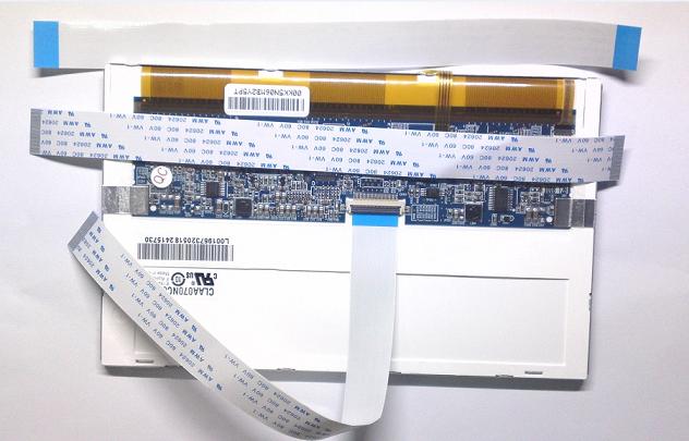

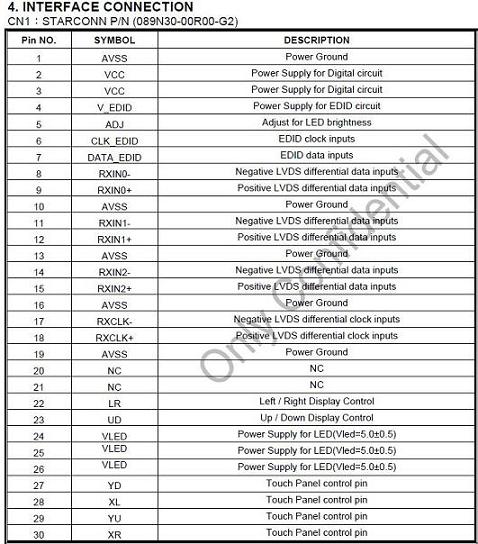

День добрый, вопрос по поводу LVDS кабеля. Пытаюсь найти что нибудь похожее, но пока без успешно.
Мамка d525mwv панель claa070nc0bct (30 pin, 0.5). Может кто нибудь посоветует похожий кабель от ноутбука или придется делать самому?
Вот что нашел на digikey, вроде то что нужно для самопального кабеля.
455-1161-ND
455-1437-ND
NHD-FFC30-ND

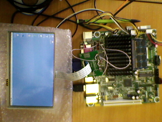

Всем привет! Всё сраслось, спасибо большое TinyQ за его опыт первопроходца, описания нужных коннекторов и совет на ADJ вешать BKLT_PWM Backlight PWM. Яркость можно регулировать из биоса. Трудозатраты активировать в биосе LVDS и собственно самое трудное спаять кабель.

Да, на мамке 30 пиновый LVDS, но распиновка там немного другая. Матрица идет сразу с тачем и ставится в Viliv x70 помоему.. Может и еще куда

Это платка, которая с 30 пин шагом 0.5 мм дает распаять все что нужно, есть и для 40 пин. Смысл, не искать кабель а распаять как тебе надо и для подсветки, и для тача, и для разъема на мамке(ноута)
