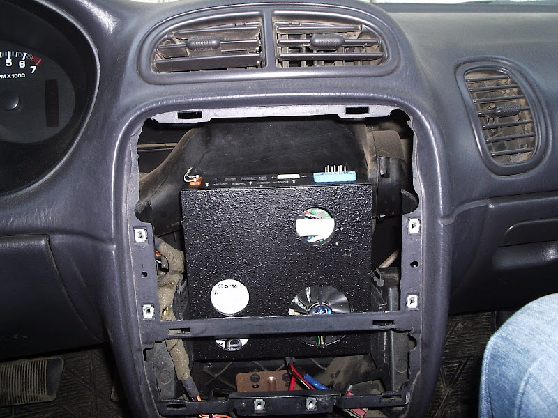

ПрАдалжаем разговор. Ездить без музыки в афто очень грустно, поэтому ускоренными темпами идет интеграция звука. Напомню, надо разместить в багажнике вот этот усь
и подключить его по оптике к компу, расположенному в торпеде. Вот тут
Всвязи с особой изощренностью конструкторов Крайслера, как пример - место размещения аккума
... задача нетривиальная.

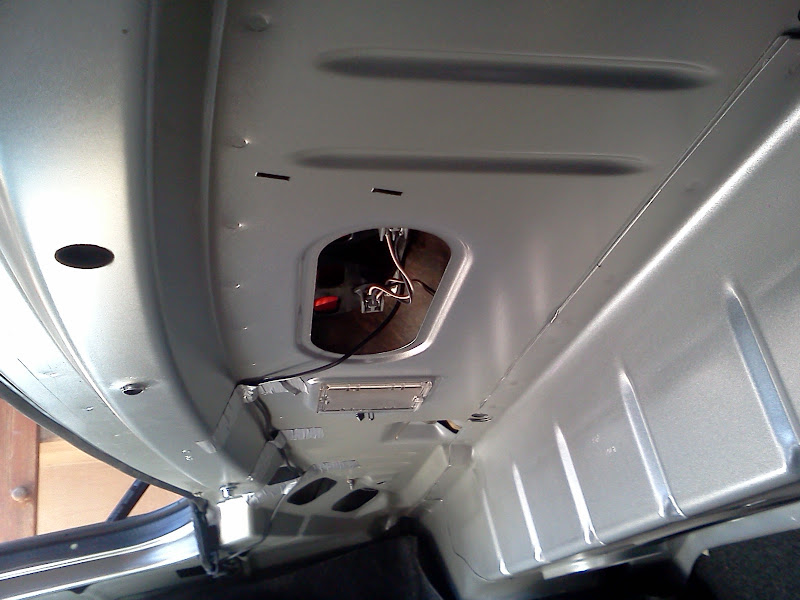

Настало время устанавливать усилитель. После черновых замеров оказалось, что усилитель отлично встает под полку за задним сидением. Оттуда была выкинута штатная обшивка и в ход пошли картон и ножницы для изготовления выкроек.
Вот что мы имеем.
Полка. Вид снизу.
Короб, в котором находятся тыловые колонки. Хотел использовать его для сабвуфера, но очень сложно получается. Заизолирую тыл в этом объеме. А саб буду мутить банально - в крыле.
