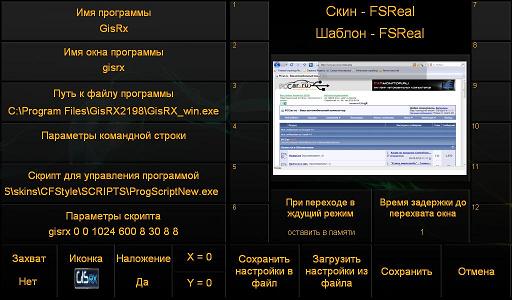

Здравствуйте, тоже переезжаю с CF на iCar.
Всё нравится,всё красиво,все файлы поют и показывают
Но у меня затык со встраиванием GisRX.
Делаю так:
разрешение рабочего стола 1024х600
хочу встроить на полный экран,загружаю соответствующие настройки скрипта из файла,правлю путь к GisRX.exe.,выбираю шаблон "FSReal".
Запускаю.
Gis встраивется,открывается на полный экран,всё ровно и корректно,но тут же сворачивается в панель задач.
Его можно развернуть,ткнув внизу мышкой,дальше всё работает нормально.
Пробовал по-разному,удалял вообще скрипт для управления программой-
всё то-же самое
заметил,что можно развернуть Gis другим способом,ткнуть прозрачную кнопку,а потом ''полный экран".
ещё заметил,что сворачивание происходит в момент перехвата окна,т.е.
если время задежки увеличить,то и сворачивание соответственно позже происходит.
И напоследок обнаружил такую фишку,если рабочий стол сделать 1024х768,а в iCar оставить 1024х600,то всё норм.,ничего не сворачивается и работает как надо.Ну правда внизу кусок рабочего стола видно.
чтот-то букв много получилось
вот настройки:
foton вне форума   Ответить с цитированием

Сообщение от foton Посмотреть сообщение
Делаю так:
Запускаю.
всё то-же самое
вот настройки:
Настройки у тебя правильные, у меня с ними всё работает, но на домашнем, а на нем 1024х600 не выставишь.
Есть два варианта решения
1. поиграть с параметрами 8 30 8 8 в скрипте, у тебя может быть другая ширина рамки, GisRX к этому критична
2. возможна причина именно в разрешении экрана 1024х600 и скина и экрана и GisRX. Я не разу не встраивал GisRX при таких условиях, завтра в машине проверю и отвечу как победить, если причина в этом.
