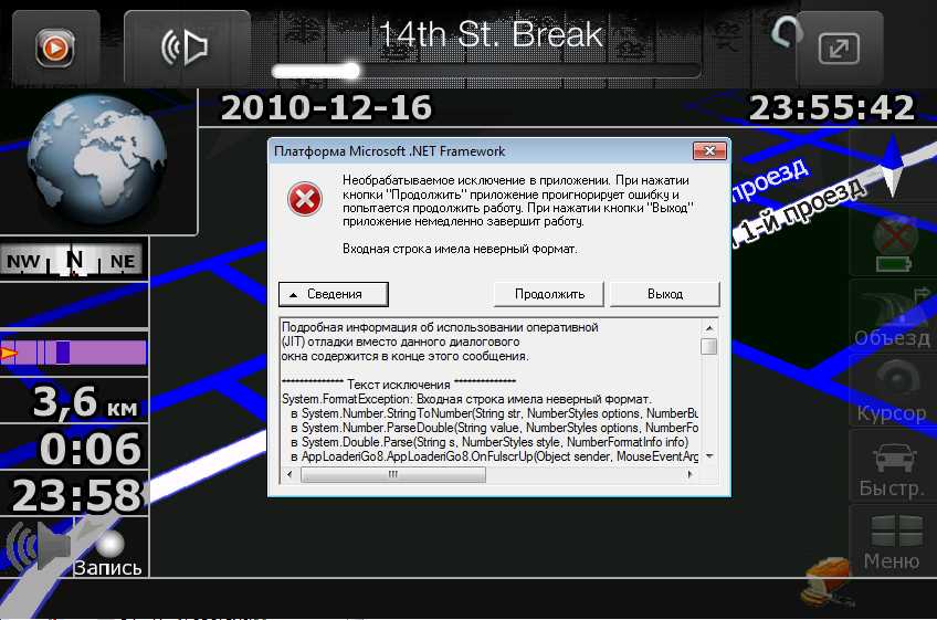

При установке необходимо определить параметры и сверху и с низу. Иначе получите такое
В остальном все очень и очень круто ОГРОМНОЕ СПАСИБО

Получается что нельзя оставлять отступ сверху и снизу пустым иначе падает. Если отступ сверху не нужен, пишите ноль. А после установки там вбиты дефолтные значения. Vutshi, вы поставили плагин поверх уже существующего, поэтому в существующий конфиг плагина
C:\Documents and Settings\All Users\Application Data\Centrafuse\Centrafuse Auto\<ваш юзер>\Plugins\AppLoader...\config.xml
не добавился пункт <top_offset> и программа разрушилась при запуске плагина. Если бы у вас была первая установка, то все было бы ОК. Этого я не учел, поэтому всем кто ставит плагин поверх старого пользуйтесь советом.
