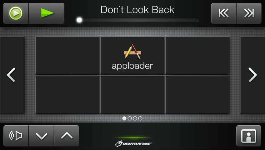

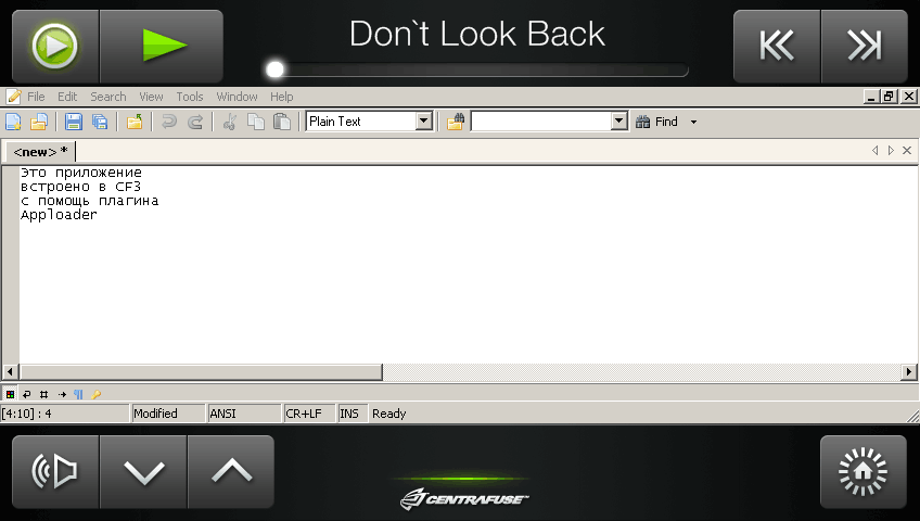

Идея плагина:
Apploader позволяет встраивать в CF оконные приложения, раскрывать их на весь экран. Запущенное приложение при нажатии соответствующей кнопки повторно не запускается и отображается сразу в том состоянии, в котором плагин был свернут. Единственное ограничение плагина - у запускаемого приложения не должно быть окна приветствия (splashscreen).
Как пользоваться:
1. Убедиться что установлен .NET framework 2.0 SP2
2. Запустить инсталлятор.
3. В инсталляторе ввести префикс, любые цифры или латинские буквы, например iGO.

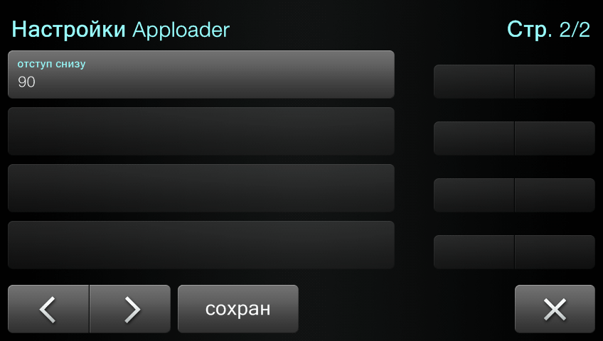

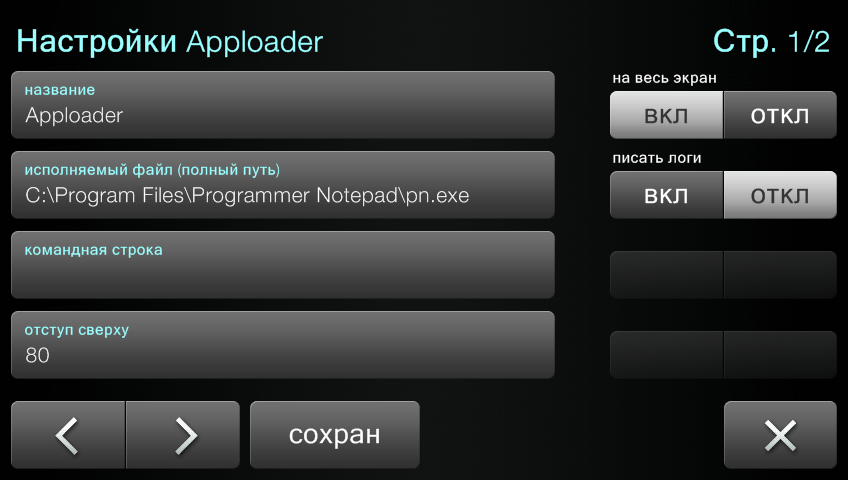

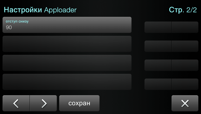

ПРИМЕЧАНИЕ: всем кто ставит плагин 1.1.0 поверх старого 1.0.0 необходимо сразу задать отступ сверху через настройки CF иначе при запуске плагина он упадет вот так (прислано Vutshi).
Дополнительные настройки в XML, которые не показываются в "нормальных" центрифуговских настройках:
1. BTN_TOP - задает смещение кнопки "на весь экран" относительно верха
2. BTN_LEFT - тоже, относительно левого края
3. BTN_OPACITY - прозрачность кнопки, от 0 до 100
4. В папке плагина есть папка Skins\Clean и там 2 картинки btn_down.png и btn_up.png, они задают внешний вид кнопки "на весь экран".
ID:	19451   Нажмите на изображение для увеличения
ID:	19452   Нажмите на изображение для увеличения
ID:	19453   Нажмите на изображение для увеличения

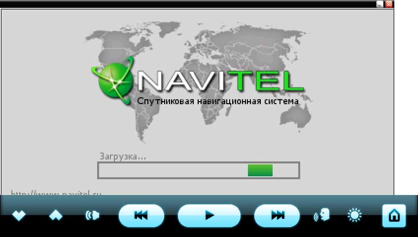

Плагин для cityguide посмотрел, все хорошо, нравится. Но более 2-х копий у него не заюзаешь. Я ставил цель - сделать плагин, с пом. которого можно прикрутить любое кол-во приложений. Например, у меня уже набиралось 3, и уже подумываю об четвертом.
А эмулятор сможешь встроить или плагин для эмулятора под 3.1 переписать?
Я видел решение для CF2 там iGo и Navitel, прикрепил картинку как работает у меня в плагине, честно говоря, оставляет желать лучшего.
Чисто технически переписать можно, но я 3.1 не юзаю по причине отсутствия лицензии, поэтому мотивации переписывать практически нет.
