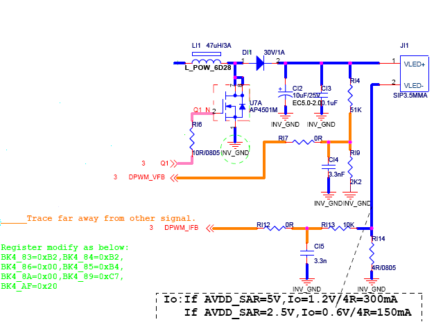

Кстати так выглядит схема шима подсветки на наших платах, изменены некоторые наминала и все

ну я так понимаю подсветка включается только токгда когда придет сигнал ,что матрица сама включилась ?

подсветке фиолетово на матрицу вообще
