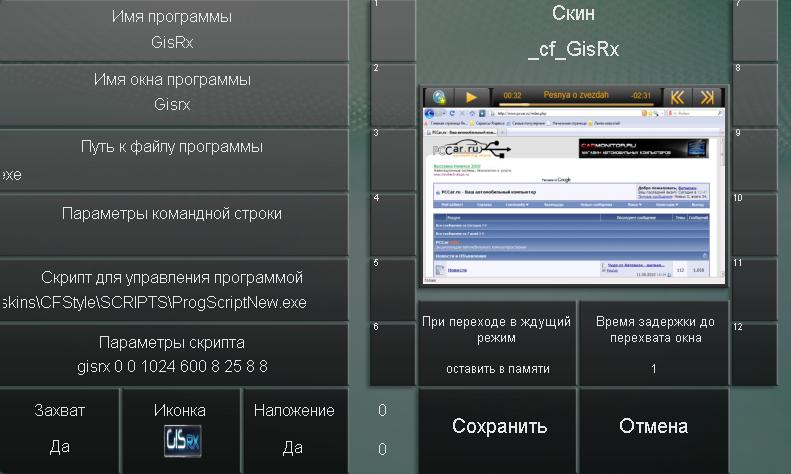

Старый 30.11.2010, 15:42   #224
Sir Kub
Аватар для Sir Kub
Регистрация: 16.02.2009
Город: Новороссийск
Сообщений: 316
вот настройки...

Сообщение от Sir Kub Посмотреть сообщение
вот настройки...
Т.к. ты не указал свой разрешение, то судя по скриншоту у тебя или 800х480 или 1024х600, предположу что 1024х600
Во первых почему выбран ЗАХВАТ, если используется скрипт для расположения окна в нужном месте? Получается программы тянет окно на себя, а скрипт на себя.
Во вторых если всё таки отключить захват (что для GisRx лучше), то в каком разрешении запускается GisRX? В сторону увеличения разрешения GisRX растягивается ещё более менее, а вот в сторону уменьшения, точно получиться ерунда. А вообще то размеры GsRX лучше не менять. Судя по параметрам скрипта ты хочешь чтобы GisRX запустилось с разрешением 1024x600, а почему тогда встраиваешь его в шаблон, в который влезает только 1024x540?.
И последнее если всё-таки цели встроить на полный экран не было, зачем включен режим наложения.
Пока как-то так, дай свой размер монитора, разрешение GisRx и я тогда дам параметры для встраивания. Что поделаешь GisRX капризна.
