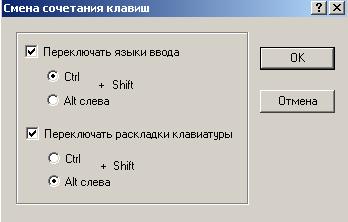

Старый 30.11.2010, 13:45   #194
Sir Kub
Аватар для Sir Kub
Регистрация: 16.02.2009
Город: Новороссийск
Сообщений: 316
вот так

Старый 30.11.2010, 13:52   #196
Bersenev
Аватар для Bersenev
Регистрация: 23.04.2009
Город: Ставрополь
Регион: 26
Машина: Opel Zafira 2007
Сообщений: 5,275
Сообщение от Sir Kub Посмотреть сообщение
вот так
При твоих настройках у меня работает вот так
LangToggleSet=^{LSHIFT}
можешь ещё попробовать так
LangToggleSet=^{SHIFT}
Старый 30.11.2010, 13:54   #197
Sir Kub
Аватар для Sir Kub
Город: Новороссийск
Сообщений: 316
фигня какая-то с этой клавой... даже переключиться с физической клавы не могу, а могу только если не активный будет iCar вот тогда дает преключится
Старый 30.11.2010, 13:56   #198
Sir Kub
Аватар для Sir Kub
Город: Новороссийск
Сообщений: 316
нет, не работает....
пипец какойто... что это за хождение с бубном...

Старый 30.11.2010, 14:05   #200
Bersenev
Аватар для Bersenev
Город: Ставрополь
Регион: 26
Сообщений: 5,275
Попробуй отключить iCarDSHook.dll , нажми F6 или в Initialize.ini добавь
ProcessExtAppShortCut=0
Может дело в горячих клавишах
