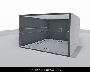

ты сможешь выложить чертежи рамки мне бы они ОЧЕНЬ пригодились .
и ещё просьба если будешь снимать монитор ещё раз , измерь пожалуйста размеры шахты магнитоллы (длинна-ширина-глубина)

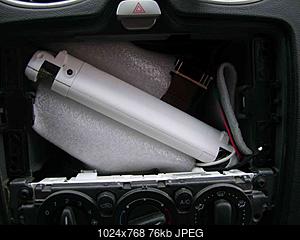

Сообщение от Fuligan Посмотреть сообщение
Покажи фотку ка запихнул внутренности в место магнитолы, у меня не влазила хотя машина идентична.
Примерно вот так. Нетбук я перевернул вверх ногами. Правый нижний и верхний внутренний левый угол немного подрезал. Пластмасса там мягкая.
ID:	18615Размеры короба. Мерил рулеткой, так, что все приблизительно.
DEKODANCER вне форума   Ответить с цитированием

огромное спасибо за чертёж и за размеры рамки !
