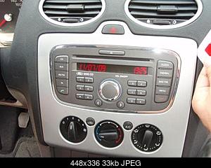

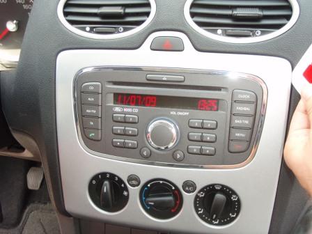

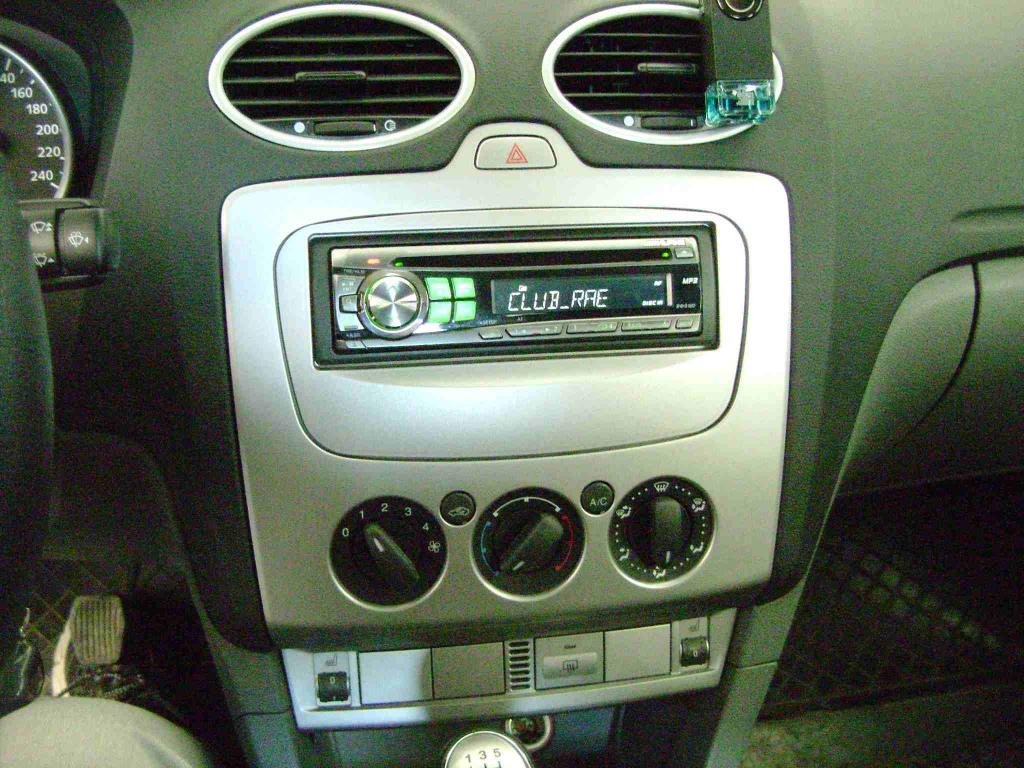

Изначально в машине была установлена магнитола FORD CD6000,

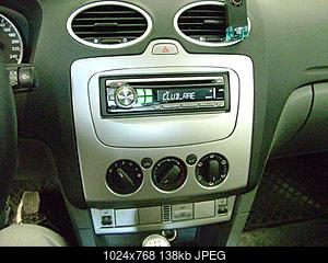

которая, мне запомнилась посредственным качеством воспроизводимого звука и отсутствием поддержки mp3 файлов. Через месяц после покупки автомашины место FORD CD6000 занял ALPINE cde-9871 - бюджетный аппарат, но с достойным качеством звука и поддержкой mp3.

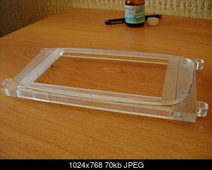

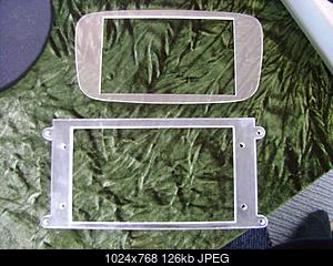

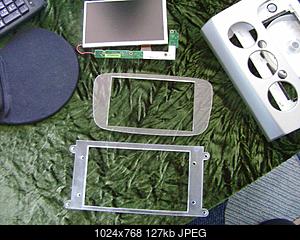

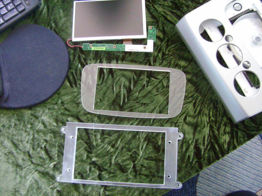

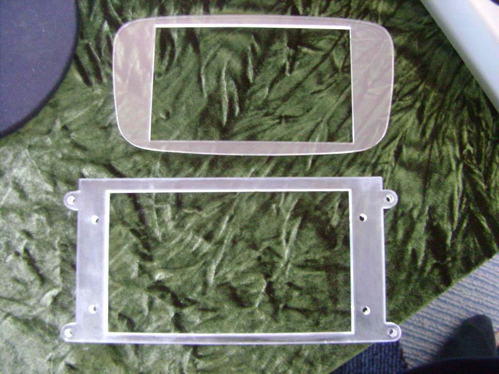

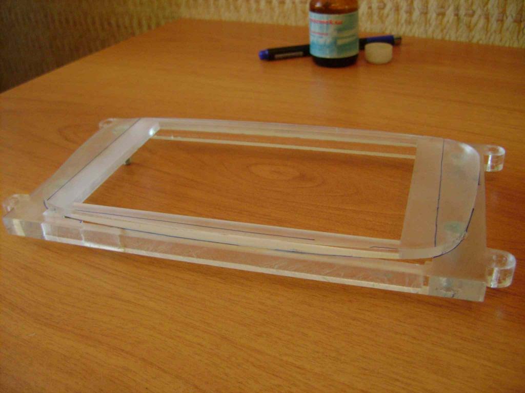

Но мысли о компе не давали покоя. И только когда в магазине я увидел ASUS pc eee701 с его демократичной ценой вопрос был решен. Монитор ежика в 7" идеально вписывался в овальную рамку, а так как все это дело хотелось сделать с минимальным вмешательством в конструкцию авто, я нарисовал в "Corel"е и заказал в рекламном агентстве вот такие рамки из оргстекла толщиной 10 и 5мм.

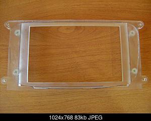

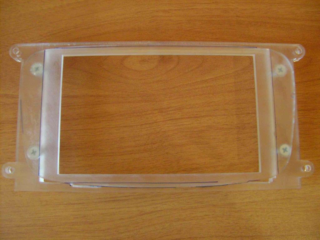

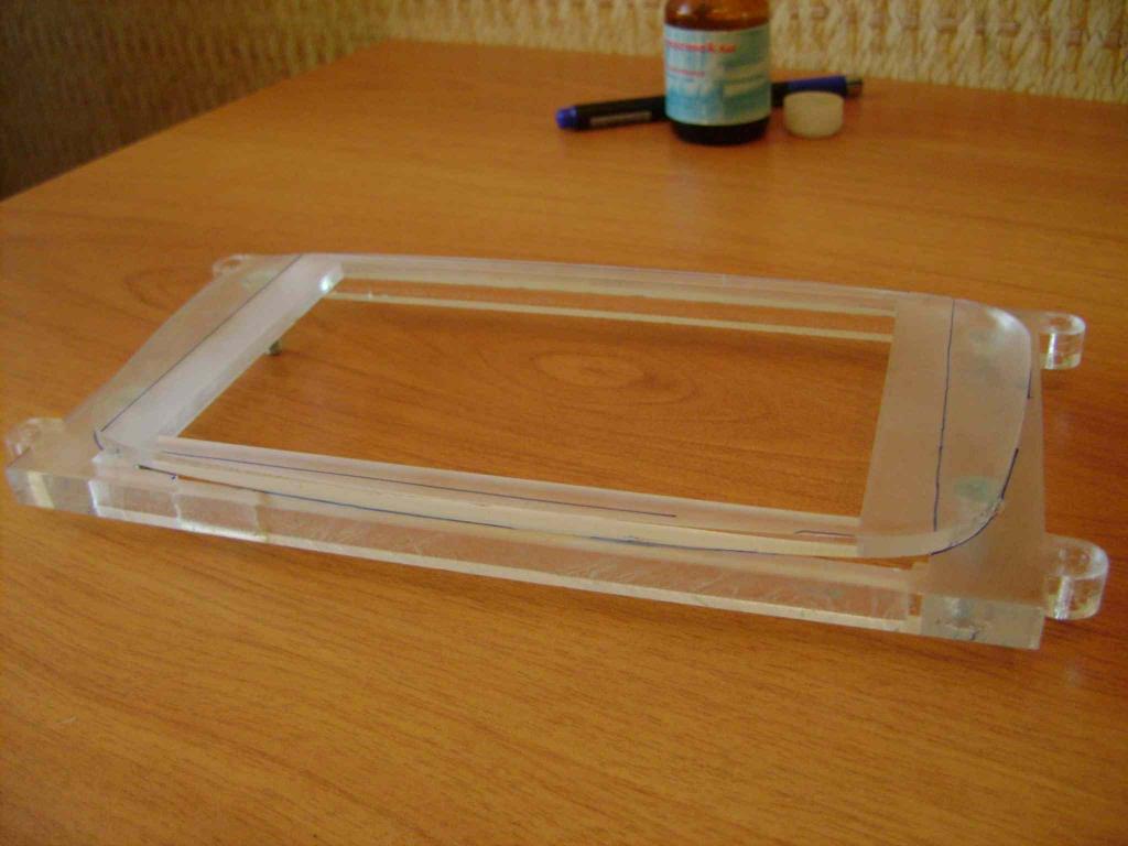

Установил между ними четыре винта с потайной головкой для последующего крепления задней стенки
и склеил их между собой клеем на основе дихлорэтана со стружкой из оргстекла.

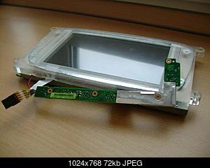

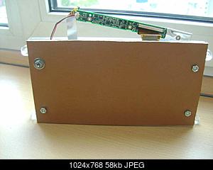

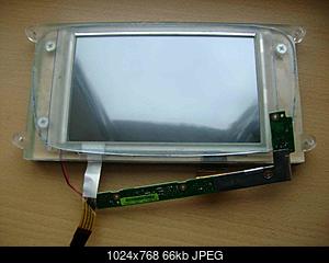

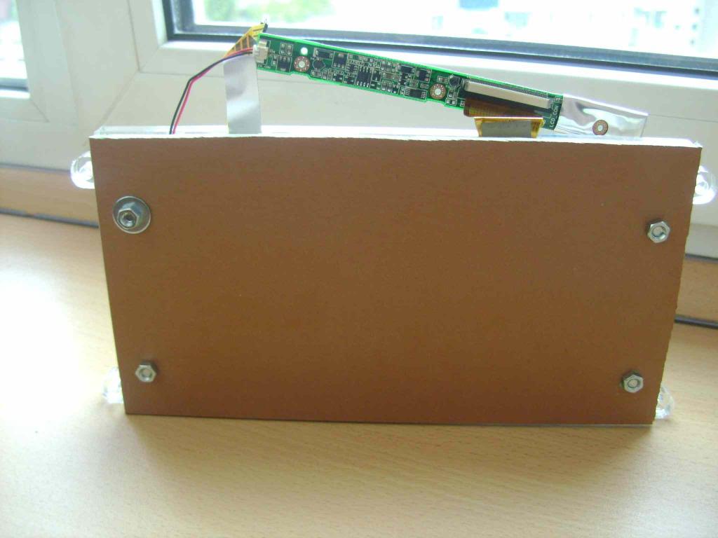

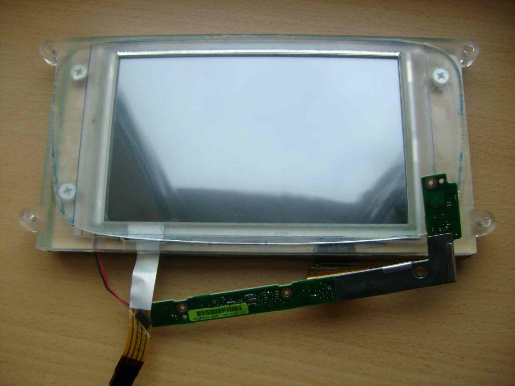

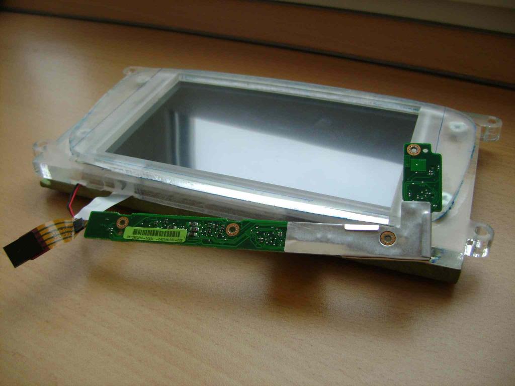

Внутрь рамки установлен тачскрин, заказанный в Сенсисе, монитор ежика и все это прижато через эластичную прокладку куском ламината.
Вся конструкция в сборе готова к покраске и установке под родные установочные отверстия отверстия.

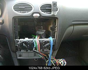

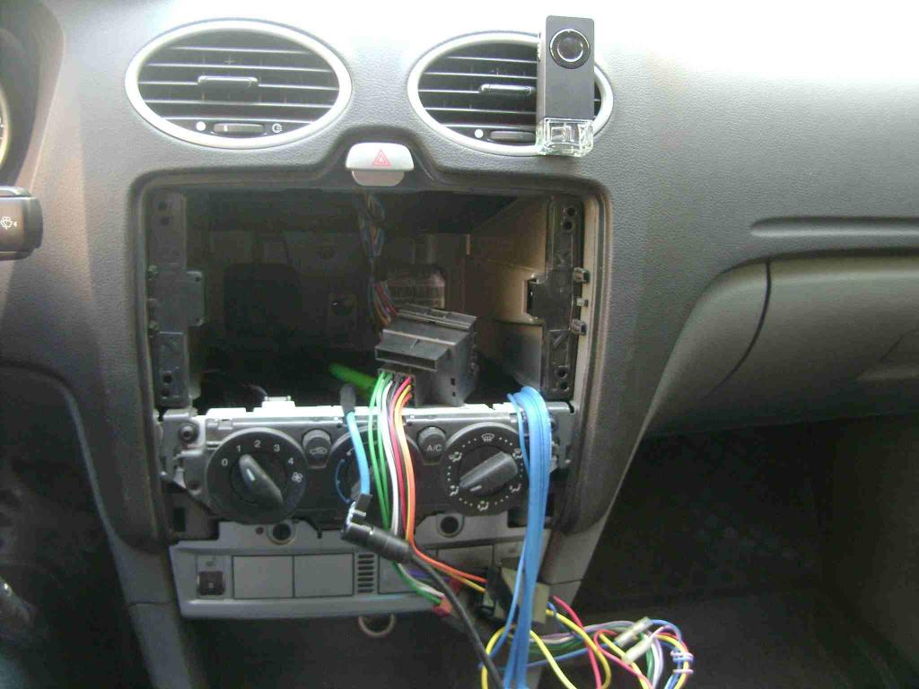

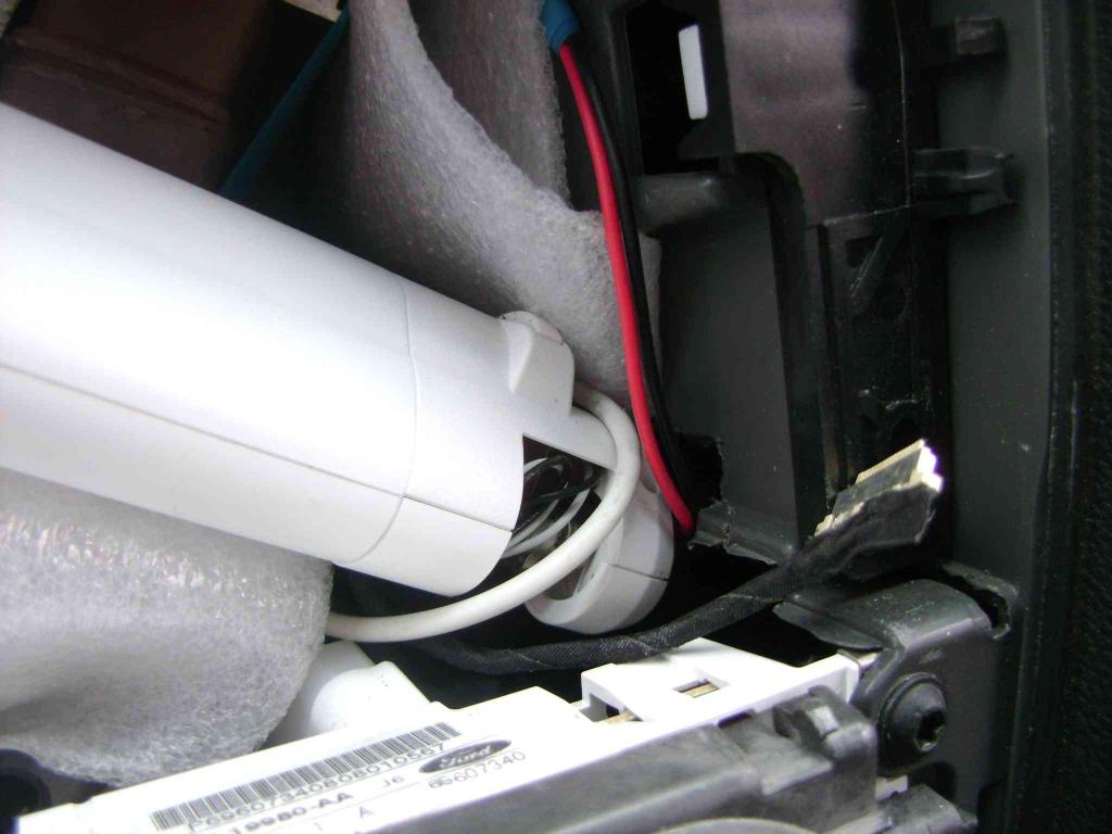

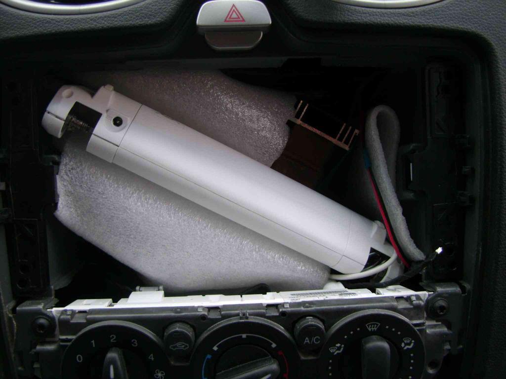

Места в нише родной магнитолы достаточно для установки ASUSа ЕЕЕ и
длины родного кабеля монитора мне хватило без удлинения.

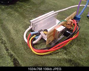

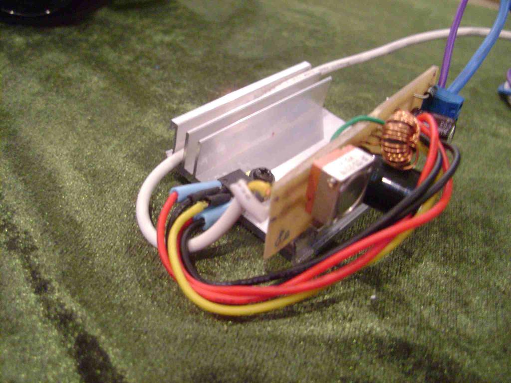

Стабилизатор питания собрал по этой cхеме и настроил на выходное напряжение 9,5В. Собрано все конечно коряво, но аккумулятор нетбука заряжается и вся конструкция в принципе работает без замечаний. Единственное, "но" - увеличил площадь радиатора для охлаждения микросхемы и вынес за плату.

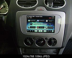

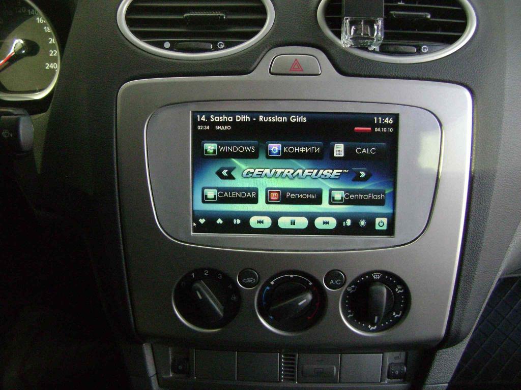

В итоге после покраски и сборки все это выглядит вот так. Родная рамка осталась нетронутой и все можно демонтировать и привести к первоначальному виду.
В ASUS EEE установлена WIndows XP mimimalistik + Centrafuse 2.1. Звук в данный момент берется через разъем наушников нетбука в выпаянный AUX-разьем магнитолы. В дальнейшем планирую установку GPS-приемника, USB-звуковой карты Creative Sound Blaster X-Fi Surround 5.1 и перенос Альпайна в нишу прикуривателя, (в качестве радиоприемника он идеален). Сейчас он находится в бардачке, что не совсем удобно. Да и цвет рамки не совсем нравится, скорее всего буду перекрашивать в темный цвет.

чем оргстекло резал??
как то ровно получилось
Старый 04.10.2010, 22:14   #3
kitka07
Регистрация: 01.06.2010
Город: питер
Машина: тахер
Сообщений: 1
kitka07 is on a distinguished road
наверно лазером
kitka07 вне форума   Ответить с цитированием
Старый 04.10.2010, 22:18   #4
DEKODANCER
Аватар для DEKODANCER
Регистрация: 04.10.2010
Город: Октябрьский
Машина: Ford Focus 2008 Restyle
Сообщений: 12
DEKODANCER is on a distinguished road
Да, это лазерная резка. Недорого и сердито. Качество срезов отличное получается.
