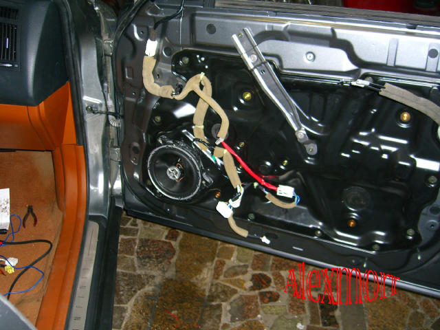

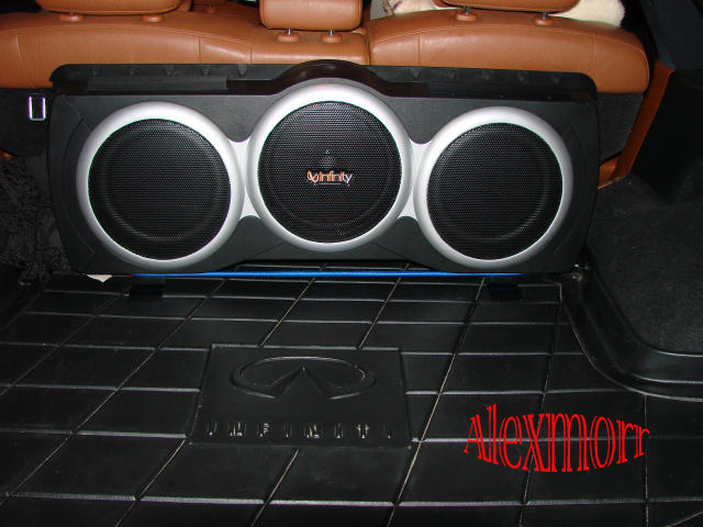

Немного поменял штатную акустику,уж очень плохо она себя показала.Решил отделаться небольшим вмешательством.Штатная акустика и усилитель имеют соротивление 2 ом,а вся распростронённая автоакустика 4ом.После не долгих поисков нужные динамики были найдены у JBL.Сделал из 2см фанеры кольца-проставки и поменял динамики в передних дверях и на торпеде.
Штатный сабвуфер находящийся в нише запаски отключил,потому что он тоже никакой.Бассом в машине сейчас рулит активный саб Infinity.Провёл для него питание от акб,а сигнальный провод,+ и - взял с фишки штатного саба.Играет на порядок лучше ,но мои ожидания по качеству звука не оправдались.Я это списываю на его размеры,а они мне были очень важны,так как багажник в этой машине ооочень маленький.
Пока покатаюсь так,если не понравится звук,буду менять штатный усилитель.
