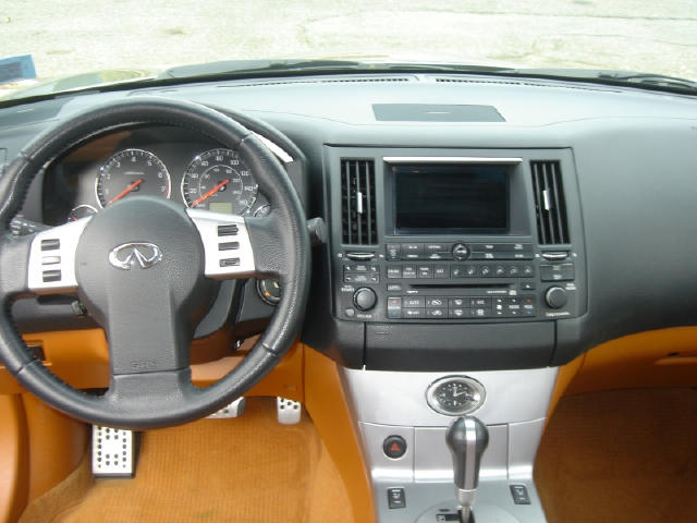

Самой основной задачей было перенести штатный монитор на место часиков и найти место под установку самого компа. Вот так выглядит не тронутая панель:

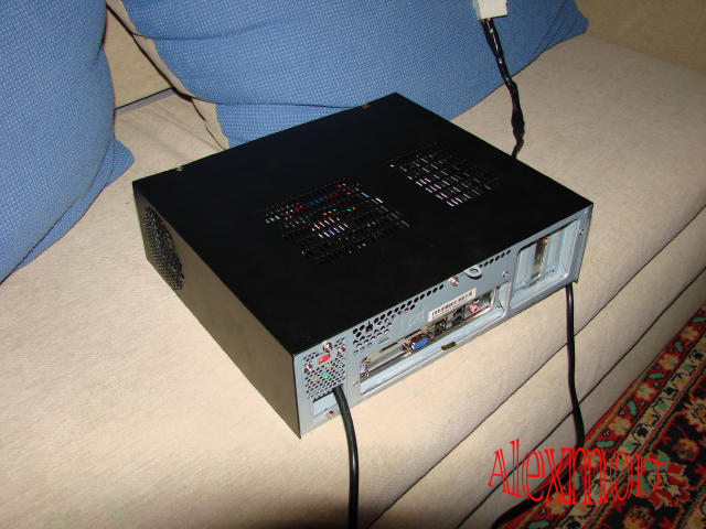

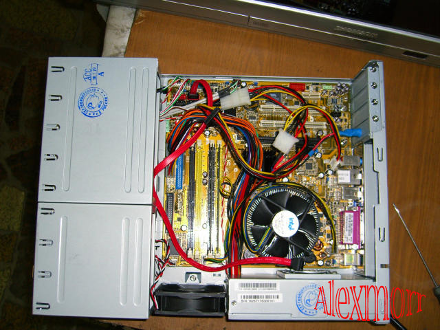

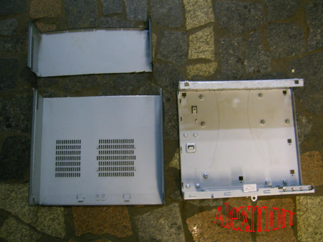

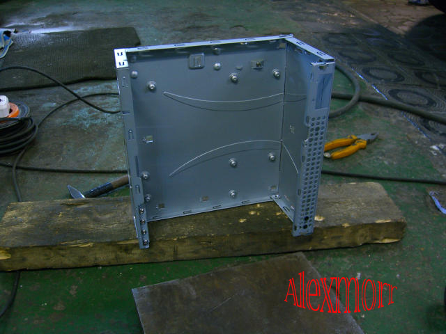

Процедура кастрации корпуса.
выкидываем из корпуса всё лишнее,отмеряем нужное расстояние и гнём корпус:
После того как корпус загнут,пилим его балгаркой:
Вот что получается:

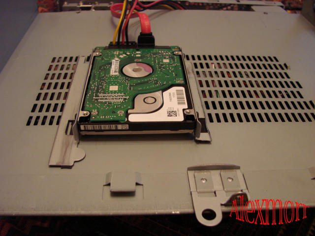

Для крепления жёсткого диска пригодился ранее выброшенный из корпуса каркас для крепления CD привода.Уголки приклеены на двухсторонний скотч 3М :

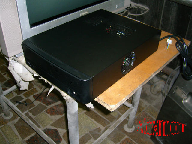

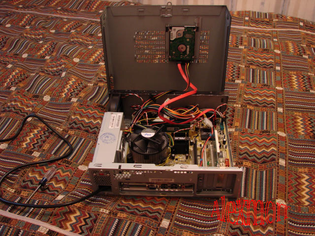

В итоге получился вполне приличный корпус :

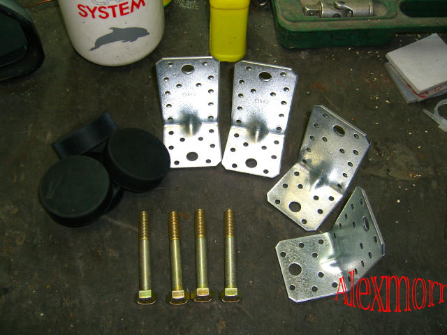

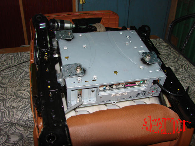

Как и писалось ранее,одной из проблем было найти место для системника.Было выбрано два варианта: убрать штатный саб из запаски,так как он всё равно дерьмовый и подлежит замене,а на его место поместить системник,но эта затея с форматом матери miniATX не прошла,эх...ещё бы по паре сантиметров с каждого края,и всё бы влезло.
Вариант №2: убрать системник под пассажирское кресло.Но и тут меня ждала засада.Если крепить комп к полу,то я автоматически лишаюсь электро привода кресла.Было решено крепиться к самому креслу,но это не позволял сделать клиренс между полом и сиденьем.Пришлось колхозить .Были куплены 4 детских хоккейных шайбы (для увеличения клиренса),длинные болты и 4 уголка:
Крепления получились вот такие:

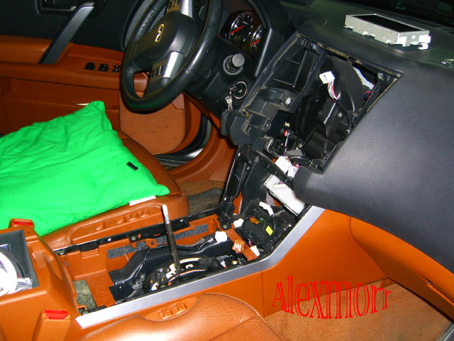

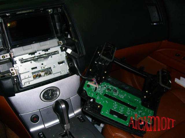

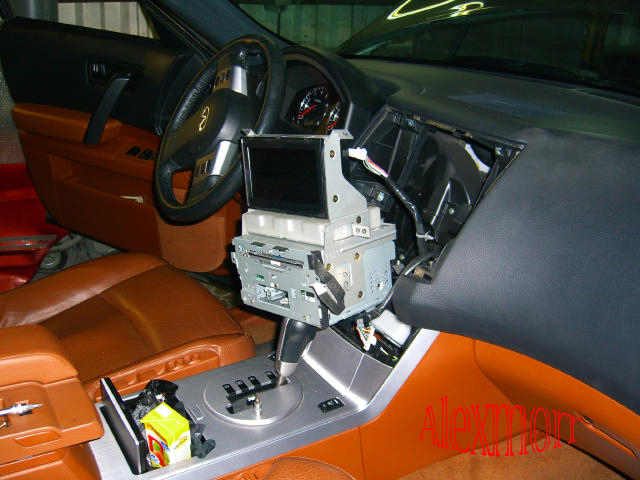

Как и обещал,выкладываю фотки по установке Ксенарка и переносу штатного моника.
Первым делом снимаем штатную голову и разбераем консоль:
