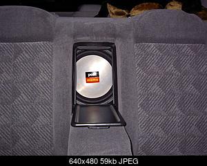

В общем, все поставил, децл настроил.
Звук... Ну что сказать про звук.... КРУТО! Перся от него на стоянке, пока слушал
Из недостатков - на максимуме "звенит" зеркало заднего вида, пара вещей в обшивке. Если слушать на 80% и ниже - в салоне лишних глюков нет. Еще - при резком разгоне саб сдвигается на 5 см. - придется жестко крепить.
Что касается моего изначального вопроса по этой теме - саб не вибрирует нифига, т.е. такое впечатление, что он из мрамора Так что винт на carpc могет не беспокоиться
Да! Номерной знак не звенит! Но, он у меня прикручен не так как у всех - у меня сзади "квадратный" размер, поэтому знак прикручен на длинных болтах (8 см) и как бы висит в воздухе. Закрываешь багажник - он в этот момент бренчит, потом - тишина.
Короче, пока - я доволен. Но, впереди фронтальная аккустика (она ща родная, с бумажными диффузорами - отстой).
Короче, пришло время делать подиумы А то сцена внизу совсем.
Кстати, при прослушке не чувствуется, что саб сзади - просто басы "внутри" машины.
Вот, что в итоге, получилось. Багажника конечно стало мало. Ну и хрен сним Я картошку не вожу.

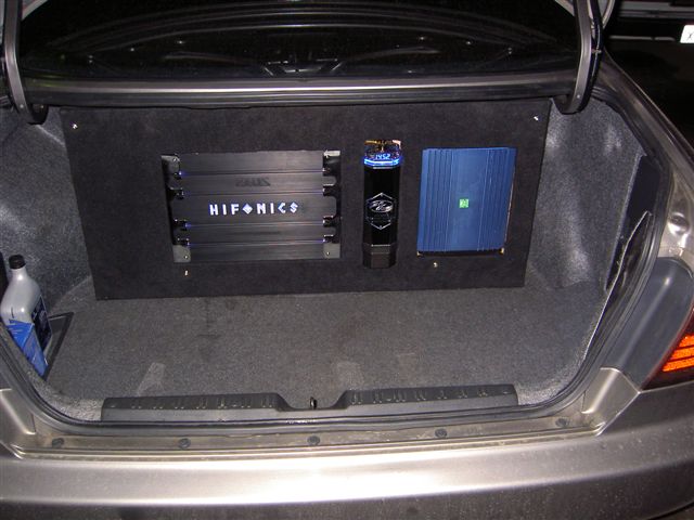

Да, и еще. Раньше (при использовании магнитолы в качестве усила) был свист, который решал GLI.
Теперь - на полном максимуме, в паузе - ТИШИНА! Хоть до 7500 RPM движок крути.
Пробовал как на среднем по качестве (Luxman, 2 метра), так и на полном г.. (Noname, 1 метр). Причем, реальное расстояние между источником (Audygy 2NX) и усилком всего 10 сантиметров - т.е можно поставить минимальной длинны линейку.
Короче, мне результат понравился, но теперь вирус засел глубоко - сначала меняем фронт. Потом делаем центральный канал, ставим второй усил и получаем 5.1. Потом - не знаю, буит видно

По поводу елозенья саба: купи в ОБИ себе в коробочке 3 метра одежной липучки (там внутри 2 ленты - жесткая и мягкая - друг к другу липнут). С обратной стороны у них клейкая поверхность. Склеиваешь две полоски жесткой ленты межд собой клейкой стороной и получается двусторонняя липучка, которая отлично липнет к карпету и напольному покрытию багажника. Парочку таких получившихся лент положи под саб... все. Ничего никуда не уедет. И снять если что можно резким движением.

То что коробка елозит по багажнику не есть гуд - крепи ее как нить

Молодца! Понравилось. Всем: смотрите и учитесь. А саб - если не жалко делать дырок в кузове - лучше закрепить металлическими "уголками" на силовых балках за спинкой заднего сиденья. А "лыжницу" можно забрать решёткой (могу подогнать).
Если с локализацией баса удалось побороться - респект вдвойне.

Да, я тут подумал и решил крепить саб уголками к... ну, короче не знаю как назвать - на балки не похоже - короче к тому металлу что за спинкой сидения. Такой вариант кроме всего прочего и антивандальный - не дает быстро пионерам (малоли че) вытащить саб из авто.
