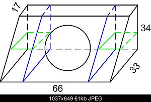

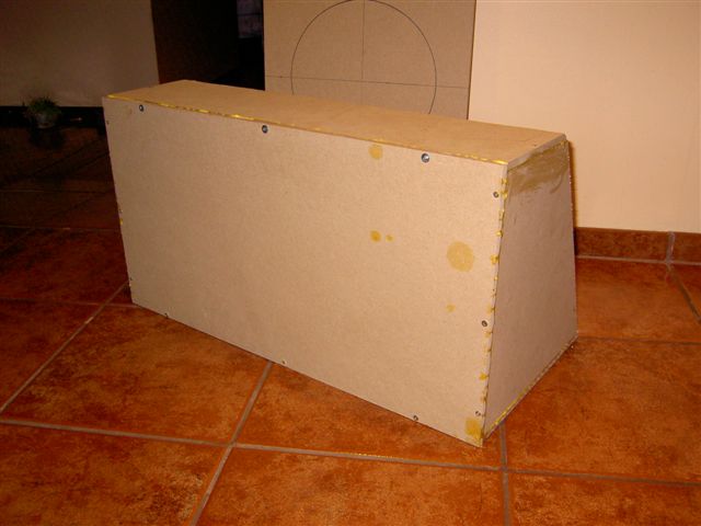

Собственно вопрос такой. Имеем самодельный ЗЯ под саб:
Пока это проект, ящик МДФ, толщина стенок 10мм., увеличу до 20мм, плюс распорки внутри для жесткости. Голова буит Polk Audio MM2124 (12").
Хочу на заднюю стенку (она как раз на фотке) инсталлировать усилок, и вот вопрос:
как вы считаете - можно ли туда же влепить сам комп?.
Т.е. комп будет (и HDD соответственно тоже) крепиться вертикально на корпусе саба.
То, что винты (2,5") нормально живут с сабами знаю. Но, на сколько чревата установка компа на корпус саба? Не поплохеет ли винту от этого?
З.Ы. Для тех кто будет делать самостоятельно ящик под саб - магазины Леруа Мерлен рулят! Пилят выкройку под твои размеры просто класс!
Единственное - не делают дырок под головку. Только вертикальные и горизонтальные распилы...

Ты знаешь, когда профессионал опредеряет качество саба, он кладет руку на его корпус. Если он при воспроизведении неподвижен (т.е. в руку не отдают басы) - то качество изготовления достойно высшей похвалы!!! От сюда и звук будет безукоризненным!
... и винчетеры на нем приживутся нормально
Похвастаюсь: у меня стенка саба 22 мм. Люди крепко жали мою руку.

Ага, понятно!
Будет значить комп висеть на сабе!

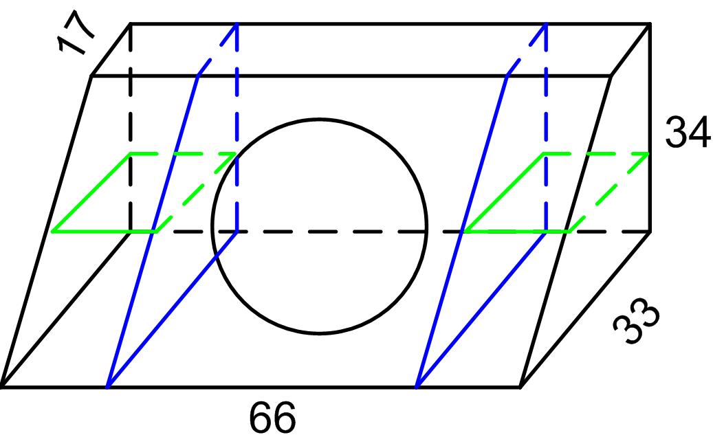

Да, еще хотел узнать (не буду новую тему создавать, смысла нет).
У меня для жесткости внутри предусмотрены 4 распорки (синим и зеленым):
Понятное дело, что в них нада делать дырки, чтобы не потерять посчитанный объем.
Какова оптимальное соотношение размера дырок и их количества? Т.е. если я усыплю дырками распоррку, как сыр, то ее эффективность как распорки упадет, нахрен она тады нужна
С другой стороны - будет ли достаточно одной - двух крупных по центру?

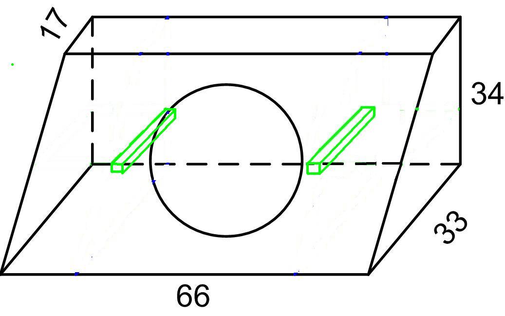

может просто из реек квадратных сделать ребра см так 2 ? прямо по нарисованным линиям. и сверлить ничего ненужно будет

Дря таких размеров не стоит так заморачиваться.
Какая толщина стенок будет в итоге?
На крайней случай укрепи только самые длинные стенки.
Рейки как можно ближе к головке.

Сообщение от Beer100 Посмотреть сообщение
Стенки будут 20мм (2 листа по 10мм).
Понятно - бум делать рейки и не парицца

ab
Достаточно промазать слои и стянуть саморезами "сеткой" в интервале 5-7 см. а распорки лучше сделать по виду "синих" на первом рисунке ("зелёные" - не обязательно, да и сложно их будет крепить), в которых в середине сделать отверстия (можно два), занимающие около 50% площади распорки, и притянуть их саморезами в торцах. Ещё необходимо оклеить ящик изнутри Вибропластом (Виброфильтром/Нойзбустеровским VD) и поверх него - чем-нибудь вроде ПШУ (прорезиненного поролона) или Спленом. Можно снаружи перед оклейкой карпетом ещё "обфыркать" антигравием BODY 950, исходя из достаточно небольшой толщины стенок.
Всё.
P.S.: Стенки саба 35-42мм, трёхслойный сэндвич МДФ-12мм, ОБИ рулит аналогично.
Вибро- и Шумоизоляторы оптимально, на мой взгляд, брать здесь.

про "обмазать" - согласен. Да и веса добавит, а это большой плюс.
