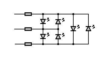

3-ноги светодиоды
1-нога тахометр
2-ноги кнопки
если светодиодов мало то как вариант использования 6-ти светодиодов на 3 ноги контроллера

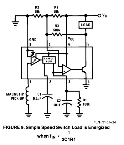

Нашёл в даташите от LM2917 схему для будущего устойства. Теперь осталось сообразить как регулировать частоту, на которой будет срабатывать лампочка.

Хочу собрать шифт лайт, но проблемы есть 2.
Хочу собрать без МК, так как вообще в них ничего не понимаю.
И диодов в приборной панели аж 9.
Возможно ли по этой схеме собрать 9 диодов и регулировать включение подстройными резисторами?
Или мне придётся собирать 9 одинаковых схем на подобии этой?
