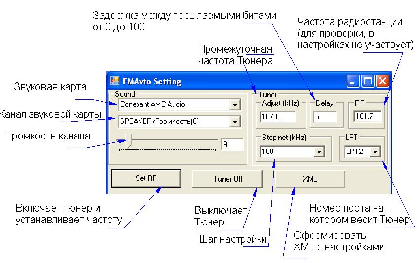

Работает следующем образом:
Запускаем программку FMAvto.exe
Делаем необходимые настройки и создаем файлик config.xml, его перекладываем в папку с радиомодулем “….Flux Media\Centrafuse\RadioModules\FMAvto”.
Для работы требуется установить драйвер USB-LPT и скопировать в папку WINDOWS\system32\ библиотеку inpout32.dll

2. Запускаем файл FMAvto.exe
Делаем необходимые настройки:
Звуковая карта – физическое устройство, используемое для ввода звука от радиоприемника в компьютер
Канал звуковой карты – канал ввода звука (например – LineIn)
Громкость канала – уровень громкости канала, который установит программа при включении режима «Радио» (при выключении – уровень громкость установится в 0)
Adjust – промежуточная частота радиомодуля (в большинстве случаев = 10700кГц)
Delay – задержка между битами «управляющего слова» (рекомендуемое значение = 5)
StepNet – шаг сетки частот. Возможные значения: 1,5,9,10,25,50,100кГц. Стандартным значением для диапазонов FM является 50 или 100кГц
LPT – аппаратный адрес LPT порта. Для эмулятора он должен быть равен значению установленному в свойствах виртуального LPT порта: Диспетчер устройств > Порты COM и LPT > h#s USB-zu-LPT-Umsetzer (LPT3) > Emulation > Emulated port address.
FMAvtoSetting LPT
LPT1 378H (888, LPT1)
LPT2 278H (632, LPT2)
LPT3 3BCH (956, LPT1 anno 1985
RF - частота радиостанции (МГц). Поле для проверки – не влияет на конфигурационный файл.
Разделитель целой и дробной части - «.» или «,» в зависимости от настроек системы.
3. Проверяем корректность настроек и работоспособность тюнера – кнопки Set RF и Tuner OFF
4. Нажимаем кнопку XML
В папке, откуда запускался файл FMAvto.exe, будет создан (обновлен) конфигурационный файл config.xml , содержащий созданные настройки.

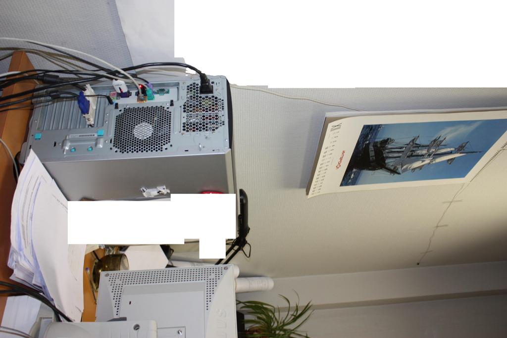

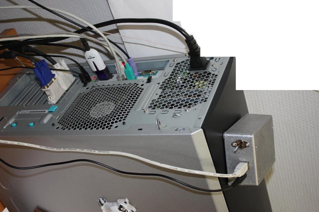

Взял у Alex-L данное устройство для отладки радио модуля под центрифугу (еще раз большое спасибо oops1 за пинок в нужном направлении).
Так вот на работе пользуюсь (мучаюсь) USB FM от Aver media, задался целью уменьшить размер антенны данного девайся до более менее сходного "поганого" приема. И так и не смог добится желаемого результата (см фото). В качестве антены использовался обломок от китайской отвертки, при этом станции которые просто шумели в тюнере от AVER Media, можно было слушать в сносном качестве через fm тюнер от ALEX-L!!!

первая фотка ваще левая какая-то... ИМХО
а фотки видать лень было совсем разворачивать?
