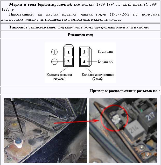

Выложите фото, куда адаптер в авто подключать? Audi 80(Cabriolet) 93г.в.
Пожалуйста!

Скорее всего под капотом справа в черном боксе с релюхами, 2-е фишки. черная и белая.
