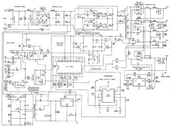

Сообщение от kogut Посмотреть сообщение
Может на LM393 или аналоговый (на конденсаторе) собрать формирователь PG, где-то на форуме встречал, сейчас найти не могу схемы? кто-нибудь такой ставил? киньте схему pls...
Должно помочь.... Эта-же схема формирования PG на 393 исп. в БП Лебедева, там ты ее и видел скорей всего.

Сообщение от AlexNemo Посмотреть сообщение
В оригинале никогда там такого не было ...! Ссылка на доработку от Chip была.
