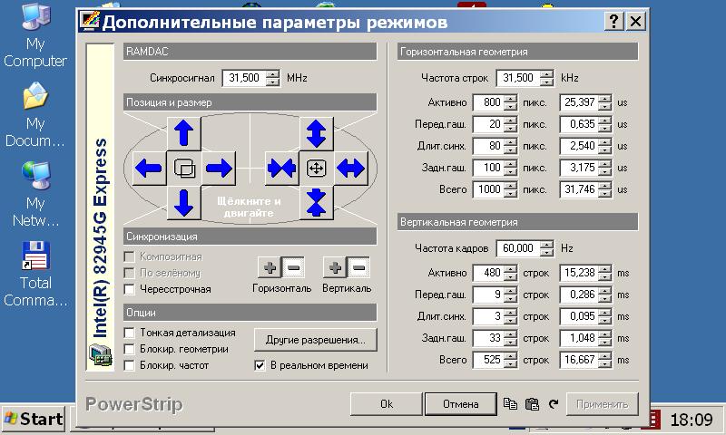

Сообщение от Dobrinia Посмотреть сообщение
Ну так подкинь настройки 800х480 в поверстрипе плизз
Лучше поздно чем никогда!
Увидел ссылку на мое сообщение с настройкой данного монитора на 800х480
Выкладываю настройки Power Strip - может кому пригодиться. Картинка прямо с PCCAR.
