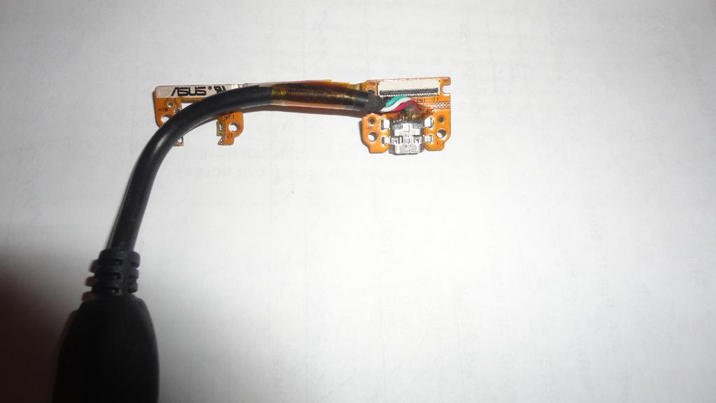

Народ помогите найти тему, а лучше с видео, где описан процесс перестановки micro usb выхода.Или как-то можно подогнуть плату. просто кабель не влазит никак. места вообще нет

Плата с микроюсб на длинном шлейфе

Сообщение от Vitai Посмотреть сообщение
Можно так припаять.

Сообщение от Sergey 4_4 Посмотреть сообщение
Можно так припаять.
Спасибо, Сергей. Но с паяльником не очень дружу, да и контакты там очень мелкие. Машина как у вас кстати. Очень мотивировал ваш проект, себе так же хочу. Не знаю что с micro usb входом сделать
Занести в мастерскую по ремонту сотовых, поставить пиво, дать денег. Сэкономишь нервы, время и деньги. Там без нормального паяльника и без хорошей лупы - микроскопа( 30-60х), не говоря уже о навыках, нечего делать.

Vitai, первое попавшееся видео https://youtu.be/lRhSrN5B-J0
При разборке не понятно, но когда собирают виден длинный Г-образно согнутый шлейф к плате питание/джек. С ним выносите в любое место снаружи задней крышки. Крышка открывается легко, можно ногтем). Без крышки не будет работать gps, на нейнаклеена антена.
