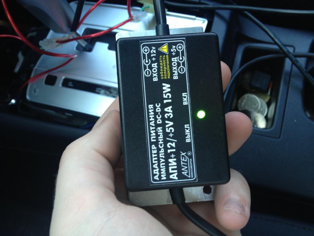

Maxim Droy
Регистрация: 07.04.2013
Сообщений: 305
Maxim Droy has a spectacular aura aboutMaxim Droy has a spectacular aura about
Жаль, что программно в прошивке не реализовано. А надо бы.
Купил сегодня вот такой импульсный преобразователь
и из дикого "БЖЖЖВХЧГГГБВХХ" звук превратился в тихий "зззз". Но когда музыки нет, это "зззз" немного раздражает. Плохой преобразователь? Или импульсный - не значит с развязкой? Он, как я понял, на полярном транзисторе сделан.
У меня полностью НЕ экранированы межблочники (обычный кабель 3,5 -> RCA) и еще после этого преобразователя есть "скрутка", открытая. "Зззз" есть даже не на заведенном двигателе.

Maxim Droy верно, импульсный - не значит с развязкой.
есть провереный NSD15-12S5
проверяется просто, тестером звонится ли земля с одной стороны БП и со второй. Если нет, то развязка присутствует.
От скруток и не экранировонных кабЕлей избавиться.
P.S. И для начала воткнуться наушниками в свой 3,5 джек

Сообщение от DmitrySmol Посмотреть сообщение
Завтра проверю насчет прозвона земли. Плюс точно прозван вдался, помню.
Что значит: для начала воткнуться наушниками в свой 3,5 джек? Проверить звук в наушниках без усилителя в машине?
