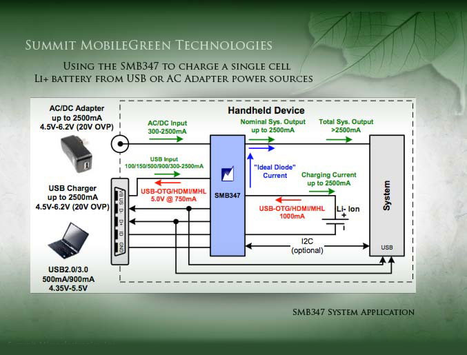

кстати, вопрос к гуру. А никто не разбирался что идет по среднем кабелям контроллера?
по краям 2 красных и два черных, они запараллелины
красный отлично звонится на плюсовую клему банки
я так, понимаю, по красным клемам АКБ отдает накопленный заряд, который дальше через стабилизатор потребляется планшетом
а что висит на двух средних проводах?
+ через какой провод поступает тока зарядки на планшет?
если через красный, то он же прямой, кто отсекает зарядку когда батарея заряжена?

Сообщение от wave_is Посмотреть сообщение
наверняка i2c

а как отсекается ток зарядки тогда. по земле?
или внутри платы планшета еще один контроллер отсечения? так как +5 от микроюсб не звонится с + (красные провода) от батареи
Уважаемый wave_is. В этой теме уже человек выкладывал полную схему wi-fi версии планшета, там всё ясно и понятно. 5 вольт с разъёма usb идёт на программируемый контроллер заряда smb347, также этот же контроллер преобразует напряжение акб 3,7-4,2 в 5 вольт для otg-host. а вот ток заряда регулирует контроллер на плате акб. разберите любой акб мобильника ,там + банки напрямую на выход , а регулятор тока на ключах выполнен по минусу. также в акб нексуса инфа рередается по i2c шине о состоянии акб, на основаниях этой инфы smb347 может также ограничить ток заряда.

Из выше приведённого рисунка можно сделать вывод, что если на плате разведен вывод smb347 для подключения внешней зарядки, то это было бы хорошее решение для запитывания планшета.
он и заведен на pogopin напрямую, дальше дело по планшета какие действия принимать
