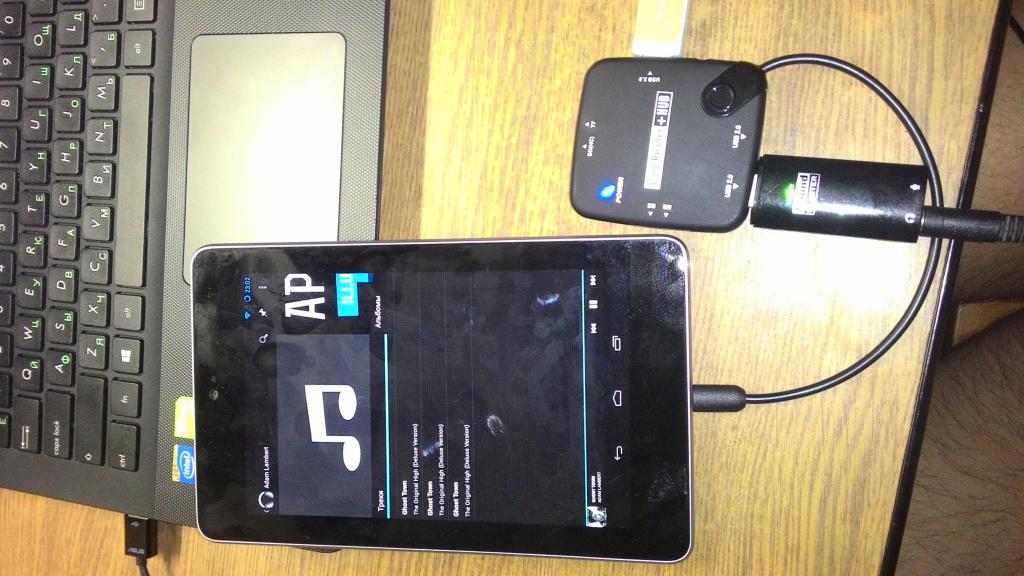

Я психанул и прошил прошивку от Тимура! она мне категорически не нравтися. из-за старой версии (4.4.2) многие программы не отображаются в ПлейМаркете, например самый удобный дефолтовый файловый менеджер от Asus.
Но за то USB хост работает. флешку читает, звуковуха играет.
Итак, как теперь сделать тоже самое но на Стоке под 4.4.4
