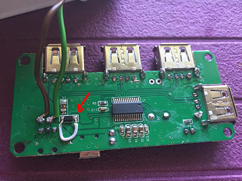

Ну если хаб не активный, то да, питание откуда то нужно брать.
Активный, просто кривой может быть.

Denkos
Регистрация: 21.01.2010
Сообщений: 2,580
Сообщение от PHP2D Посмотреть сообщение
Как правило в хабе стоит диод для развязки питания, замки его и все.
Внешнее питание будет прямиком идти на порты следовательно и на кабель.

PHP2D
Регистрация: 12.02.2015
Сообщений: 76
PHP2D is on a distinguished road
Спасибо! заработало (вырезать диод совсем не стал... мало ли)
