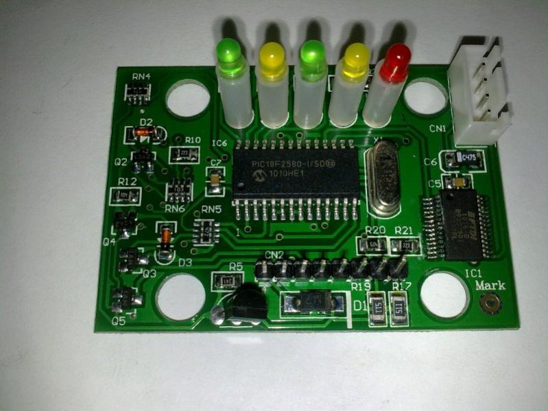

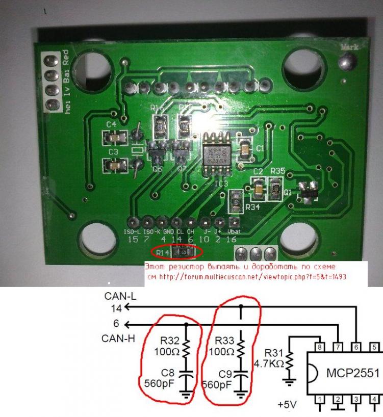

Китай - это как спортлото...)))Корпуса одинаковые, а внутри черт их китайскую мать разберет...Мне свой дорабатывать пришлось(сдувал сопротивление!) - CAN у прежнего Fiat Albea не хотел читать ни в какую, а по K-Line читал на ура(фотки "кишочков" моего ELM адаптера во вложении).
Но это уже другая песня...Нижайше прошу извинения за флуд!
Про прошивку читай выше: от Тимура!
