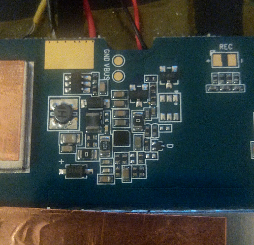

Хорошее фото части платы где провода подходят....

LeoBlack is on a distinguished road
фото
подозреваю что плюс приходит сюда по дорожке с обратной стороны

фото
не подходит фото?
