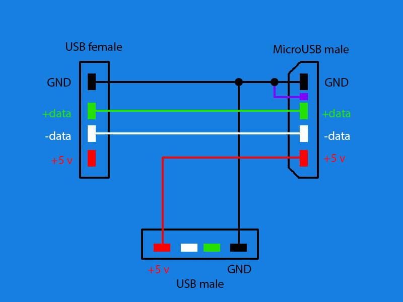

Столкнулся с проблемой. Спаял USB OTG Y-кабель по схеме
USB male в данном случае для питания. USB female для DAC.
Попробовал подключить просто DAC без питания - реакции ноль.
В общем отвалился напрочь OTG режим, комп теперь не видит планш, только заряжает.
Вопроса два: что я сделал не так и как починить OTG?
Вероятнее всего я наткнулся на эти грабли далеко не первый. Но на ошибках учатся, хочу понять в чем я не прав.
