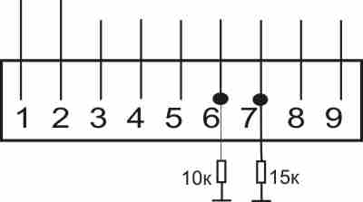

Vic58 какой резистор ставил на питание акума ? Какой мощности и сколько ом ?
Fuligan вне форума   Ответить с цитированием
Старый 05.02.2010, 21:05   #18
Vic58
Регистрация: 21.10.2009
Сообщений: 603
Vic58 is on a distinguished road
Сообщение от Fuligan Посмотреть сообщение
Вопрос не понял, о каком резисторе идет речь? Если о тех что иммитируют аккумулятор, то такие, мощностью 0,125 Вт. А питание напряжением 8,3В - минус на 1 вывод, плюс на 2. Минус должен быть соединен с общим проводом нетбука.

Сообщение от Vic58 Посмотреть сообщение
слушай, а если его питать 9 вольтами?
