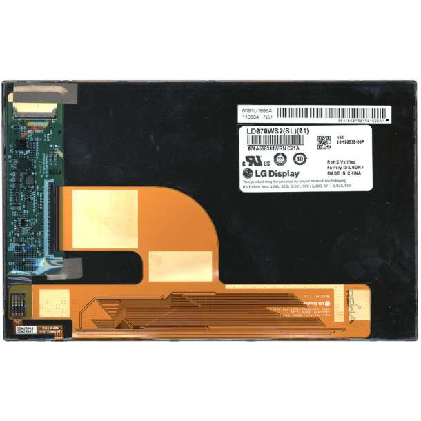

Имеется планшет Iconbit nettab matrix (он же HTC Flyer Wi-Fi + 3G, Ainol Aurora 2), из которого планируется извлечь матрицу и тач для использования в Carpc.
Маркировка матрицы: 6091L-1696A; LD070WS2 (SL)(01), тач не идентифицировал точно, но вроде как LT70020A1.
Так вот в чем вопрос, подскажите, какой скалер для дисплея лучше использовать и возможно ли найти контроллер тача для подключения к компу.
Меня смутило следующее: в одних источниках указано, что шлейф матрицы 40-пин, но в даташите вижу 30-пин.
Сильно прошу не пинать!

Судя по даташиту "народный контроллер " потянет такую матрицу, только драйвер подсветки прийдется самому делать, либо где то покупать.
А реально то сколько?

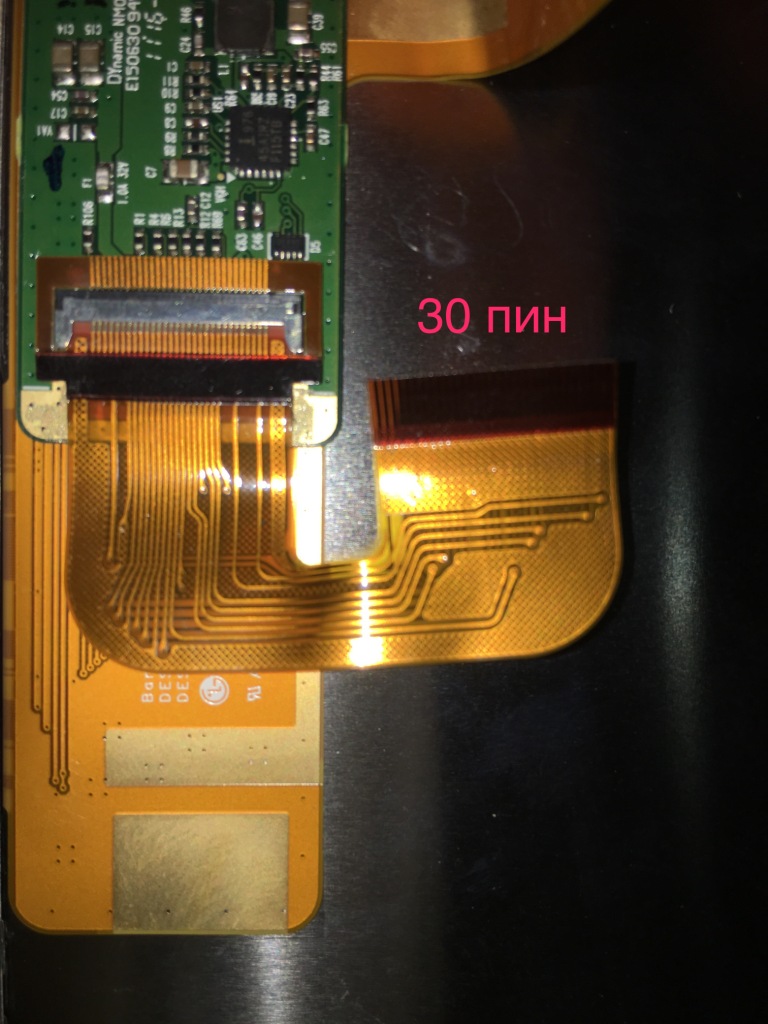

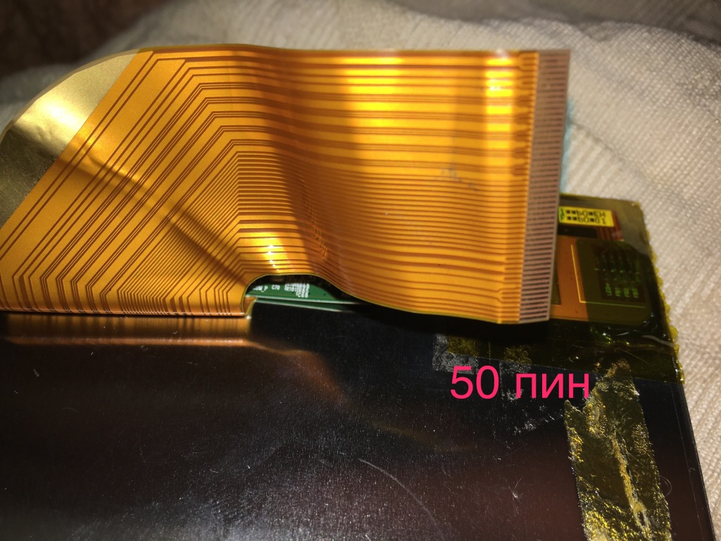

Здравствуйте.
Ситуация следующая:
Насколько я понимаю, от самой матрицы идет шлейф, который имеет все 50-пин, входит в плату, далее на "материнку" планшета идет 30-пиновый разъем со шлейфом.

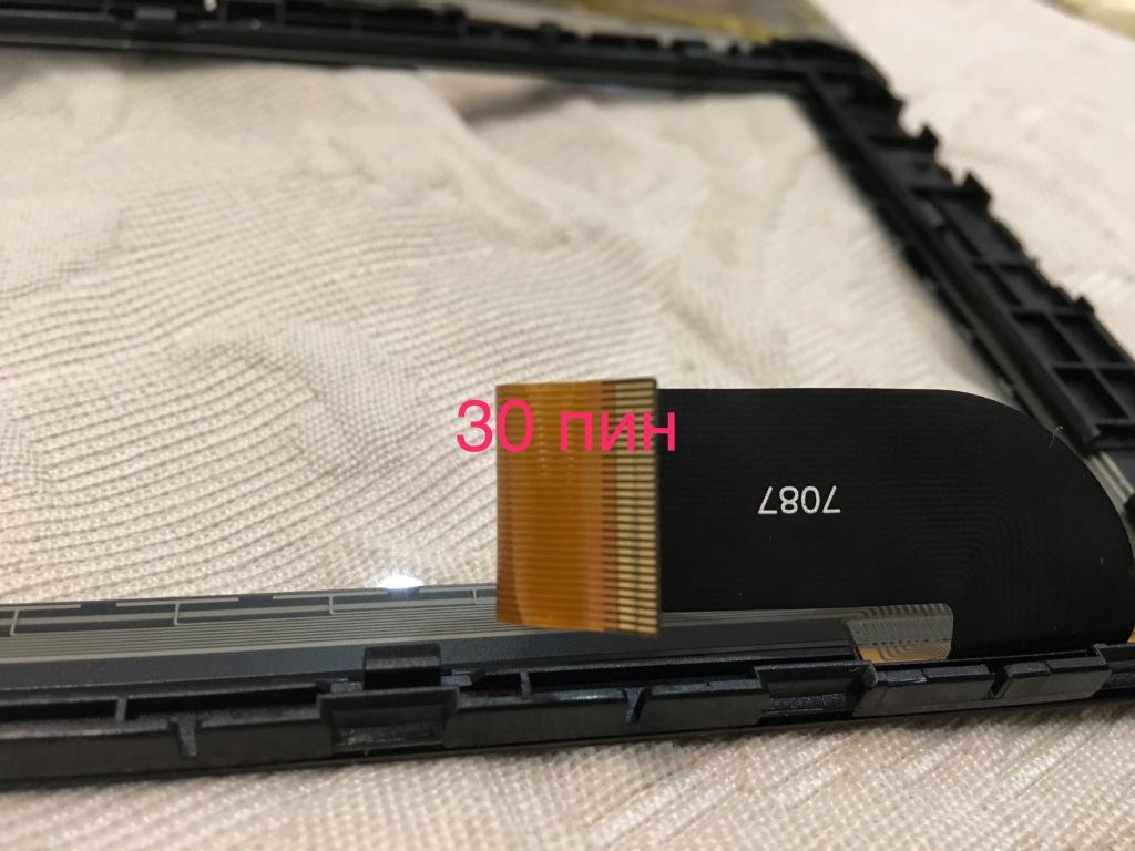

Также добрался до тача, он имеет 30-пиновый шлейф, но никаких иных обозначений кроме цифр 7087 не имеет.
PS. Один из продавцов скалеров сказал что на данный дисплей я скалер вероятнее всего не найду((((
Прикладываю фото
Сообщение от Altezza Посмотреть сообщение
Посчитай пины, 30 или 40.
50-пин от матрицы и далее 30-пин от платы
Название: 2 шлейфа.jpg
ID:	46647   Нажмите на изображение для увеличения
ID:	46648   Нажмите на изображение для увеличения
ID:	46649   Нажмите на изображение для увеличения
Название: Тач 30-пин.jpg

Тебе нужен "народный контроллер", переходник 30 пин, драйвер подсветки, ну и прошивка. С тачем в другую тему.

Под 30 пиновые тачи без контроллера на шлейфе уже не изготавливаю контроллеры мультитача.
Так что или менять, или...
