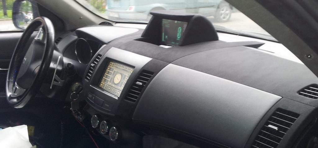

Козырек для монитора из пены. Козырек съёмный. Для этого в основание козырька вживлен крепеж винт-гайка.
Сначала сделал короб:
Потом залил его пеной в один прием. Получилось, что пена в центре за неделю еще не застыла из-за этого. По этому лучше заливать в два -три слоя/захода.
Грубая обрезка:
Более точная обрезка:
Более-менее окончательный вариант
начал заливать эпоксидкой и замазывать поксиполом
Когда замажу - начну тонкое ровняние и шпаклевание
Добавлено:
Начал шпаклевать. Как закончу -- покрашу черным матовым или полуматовым.
Примерка:

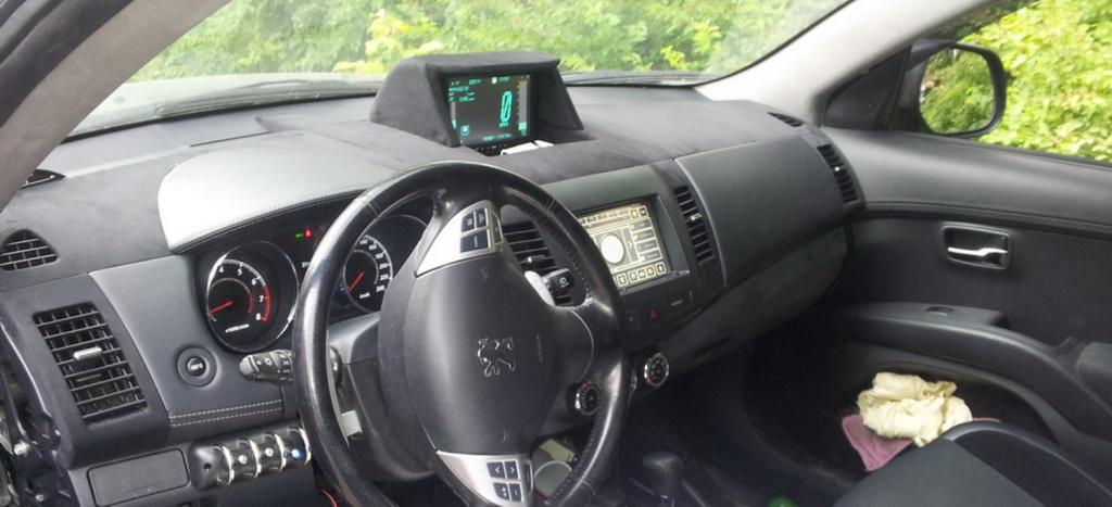

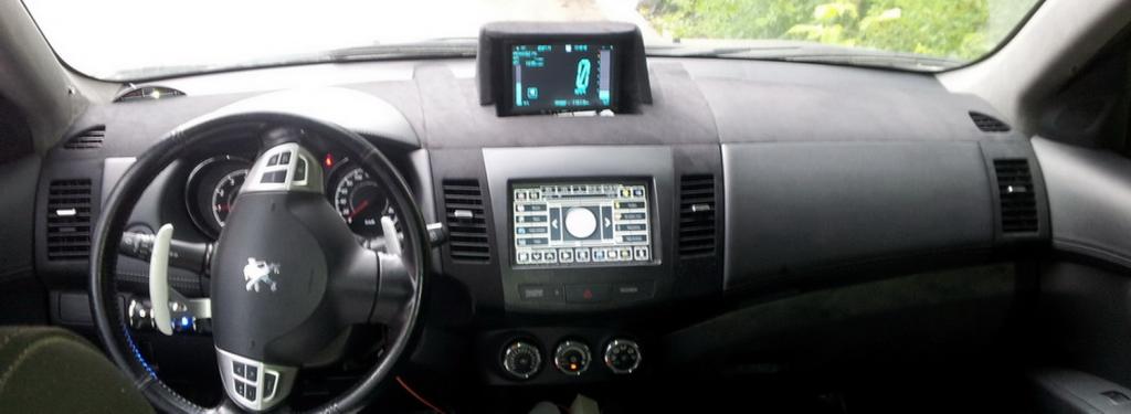

Вместо заключения.
Камеры правой мертвой зоны поменял и интегрировал:
Долго думал чем замаскировать следы рукоблудий. Пробовал разные винилы. В итоге остановился на Корейской самоклеящейся алькантаре.
В принципе проект закончен. Монитор с мотором делать не буду, т. к. нехватка времени привела к тому, что интерес как-то пропал. Аппарат работает - и ладно.
Вопросы будут - задавайте.
