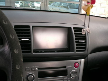

Ничё так симпатично.
Но есть чё доработать.
Желательно достать какой нить экранчик и поставить вместо штатного чтоб чёнить показывал.
И спорная установка экрана, я думаю его будет засвечивать на солнце.
Просто я делал инстал в такой субаре и там можно моник намного проще расположить и засвечивает намного меньше.
Панелька при таком инсталле ваще не трогалась

Насчет экрана думал попробовать запихать туда штатный борт комп который показывает расход температуру итд. Еще хочу попытаться разобраться с протоколом обмена между кнопками и базой магнитолы, чтобы использовать кнопки которые теперь не задействованы для управления компом. Насчет засветки, да есть немного, но у меня рамка была штатная вот такая, ее все равно пришлось бы пилить.
А по твоему проекту. Штатная магнитола осталась? И выводилась ли информация о расходе и температуре на комп?

магнитолу даже не тронули отключили от неё динамики и все.
А в бордачке расположилась дека альпине 001 и комп аопен размером меньше сидирома.
Субару вроде была 2004 года и там нельзя было вытащить мафан, пропадал контроль за кондишеном он вживлён в оригинальную голову.
