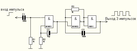

У меня в авто блок управления стекол требует особый сигнал для поднятия всех окон. На чери-клабе немного энтузиастов обсосали этот вопрос и забросили. Один даже схему набросал, но не рассчитал номиналы - у него вообще в машине стеклоподъемников нет
Требуется выдать серию прямоугольных импульсов по 0,2 - 0,3 сек (и импульс и пауза). Управляющий сигнал берется с сигналки.
Была предложена схемка на к561ла7 Uпит. 4-15 V, но с оговоркой, что "резисторы и кондеи подбирать опытным путем":

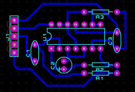

К сожалению осциллографа у меня не завалялось - так что подобрать не могу Поможите плиз! Вот кстати платка под енто дело:

там в теме чел несколько раз повторил "резисторы и кондеи подбирать опытным путем" - мне-б. Хотя бы понять логику схемы... а то уже запутался какой кондей и резистор на что влияет... А там бы подобрав примерно - подпаял бы светодиод и подбирал бы уже точнее...
2-3 герца глазом можно увидать...
сам генератор (нужные 2-3Герца) зависят от R3 и С3, а время в течении которого генератор будет работать (чтобы на выходе получить именно пачку импульсов) это в основном С2, от резистора R2 зависит в меньшей степени.

а еще подскажите зачем там R1 и C1 тогда?

Чтобы с фронта входящего импулься сделать короткий (RC-цепь)
