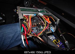

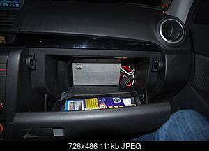

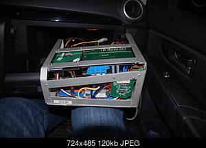

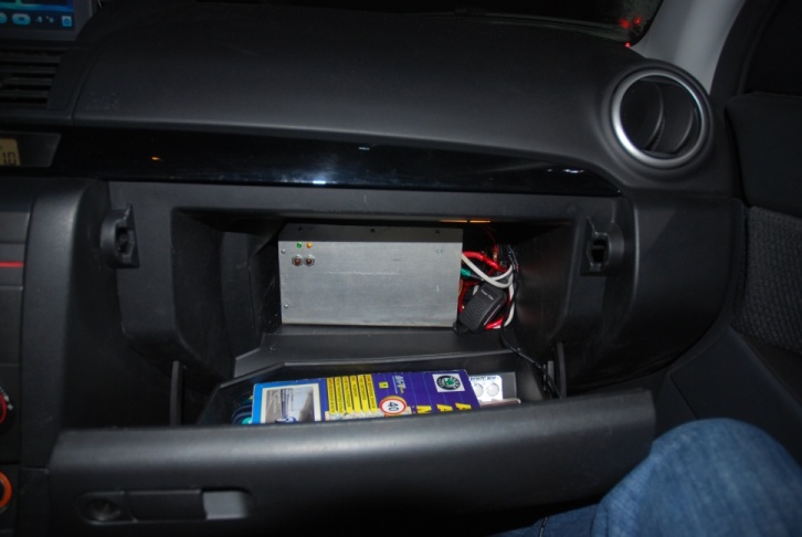

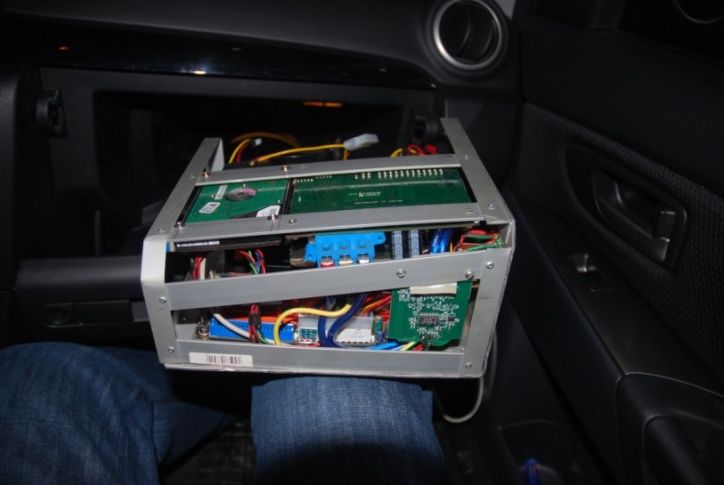

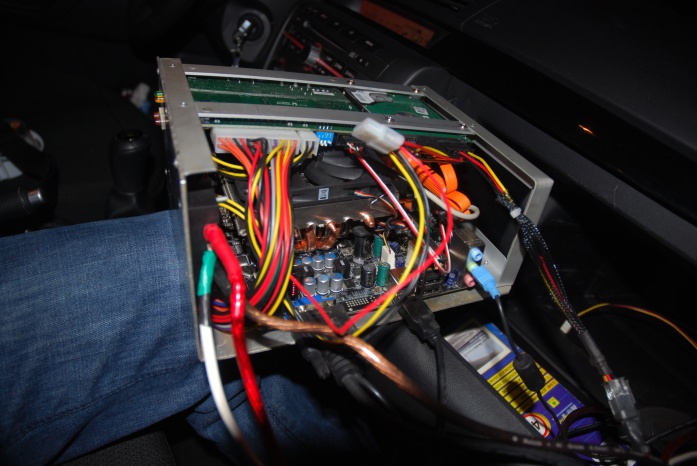

Вот что получилось:
Сам ПК

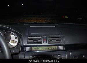

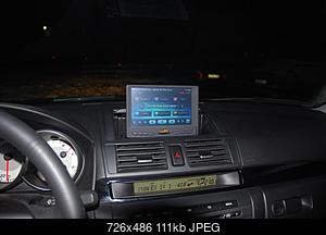

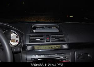

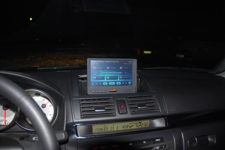

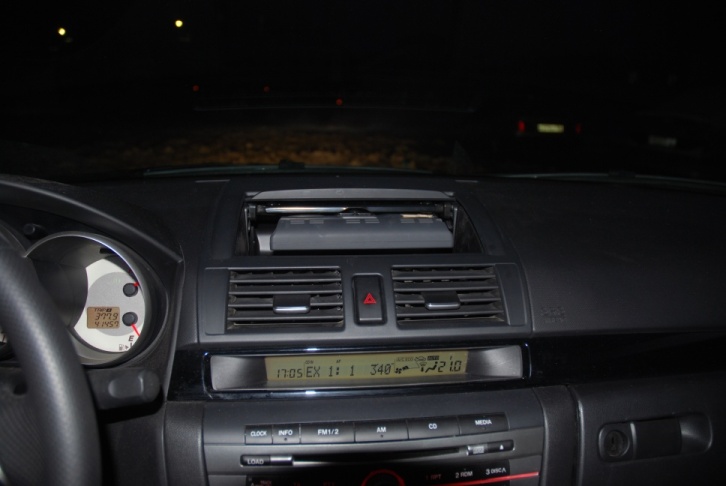

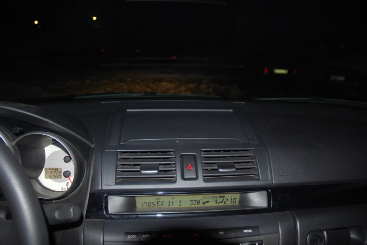

Неотъемлемая часть ПК - монитор
На данный момент работает практически все, кроме интернета (хочу SKYLINK - да жаба душит, жду очередной рекламной акции )

Прикольный корпус, компактно все так. Это заклепки там виднеются?
Монитор на моторе или руками открывается?
Maxud вне форума   Ответить с цитированием

Сообщение от Maxud Посмотреть сообщение
Да корпус собран на заклепках, алюминиевые уголки и полоски покупал в Леруа - там большой выбор, а лист с советских времен еще остался
Монитор открывается руками - дешево и сердито, обошлось 9700 р. монитор (брал в Москве) и 8500 р. рамка родная маздовская (присылали из Японии)
