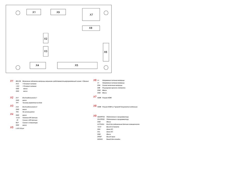

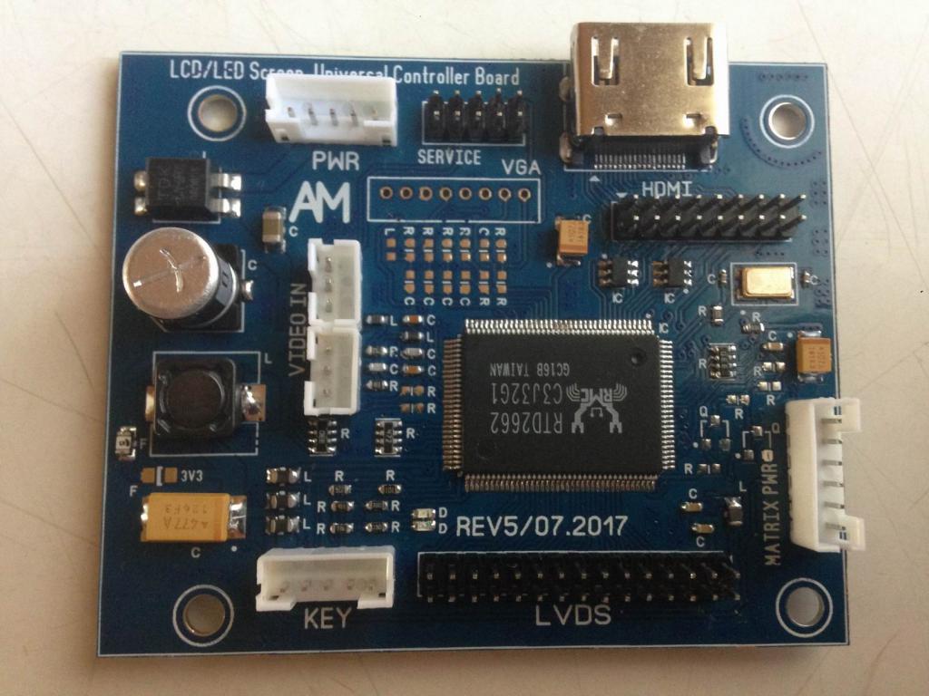

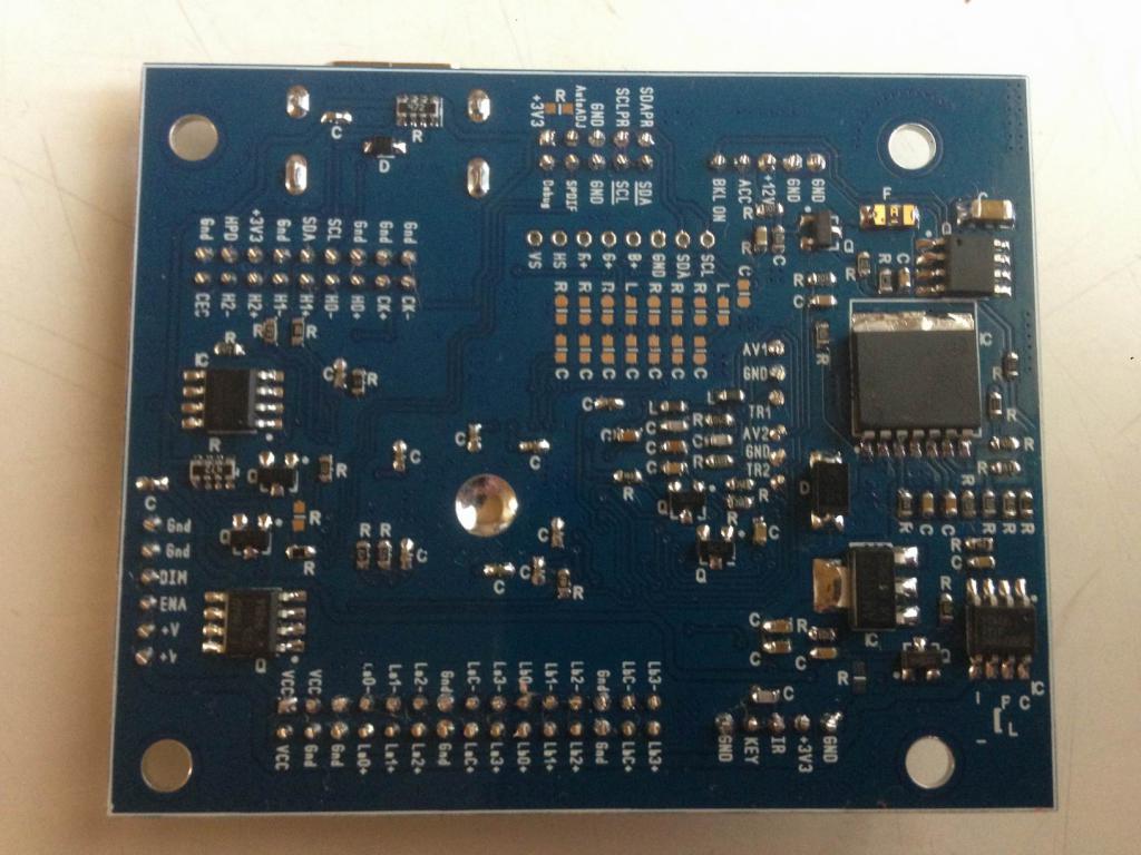

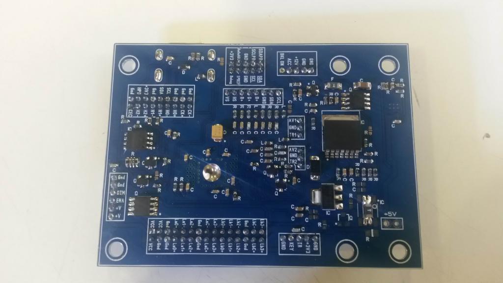

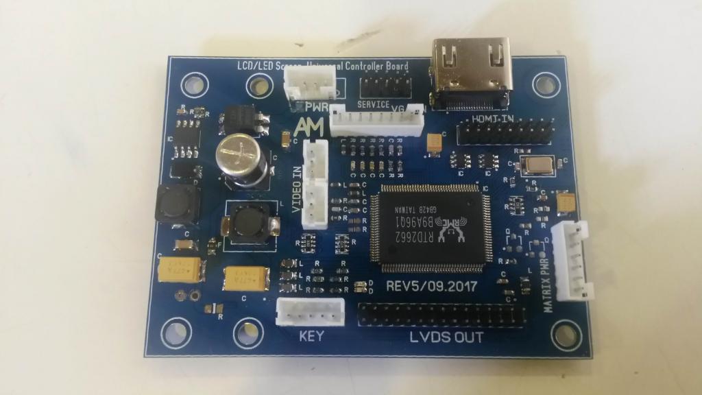

Долго думал над вопросом, надо ли? Решил что надо.
Итак, о чем речь. Контроллер похож на китайский по функционалу, ТТЛ отсутствует, плюс выведены все программные доработки ancc, триггер второй камеры, дебуг, I2C для прошивки и для внешнего подключения.
Блок питания изменен, на HDMI установлены защитные диоды. VGA тоже присутствует.
Что получаем, паять не надо на контроллере ничего, все уже есть. Размер 80х60мм. Размеры по отверстиям 58х49. Питание процессора стабильное. Разьем HDMI возможен как на плате так и "на шнурке"(опция).
На входе полевик, теперь полярность "путать" не страшно, контроллер не сгорит.
Появилась функция оперативного отключения подсветки монитора внешними средствами(опция).
Диапазон рабочих напряжений 7в-24в.
Окончательная ревизия платы, больше переделывать не буду.
На данный момент собираюсь заказывать такую же, но с двумя БП.
Второй БП настраиваемый.
Контроллеров с ТТЛ больше нет и не будет
Купить можно тут.

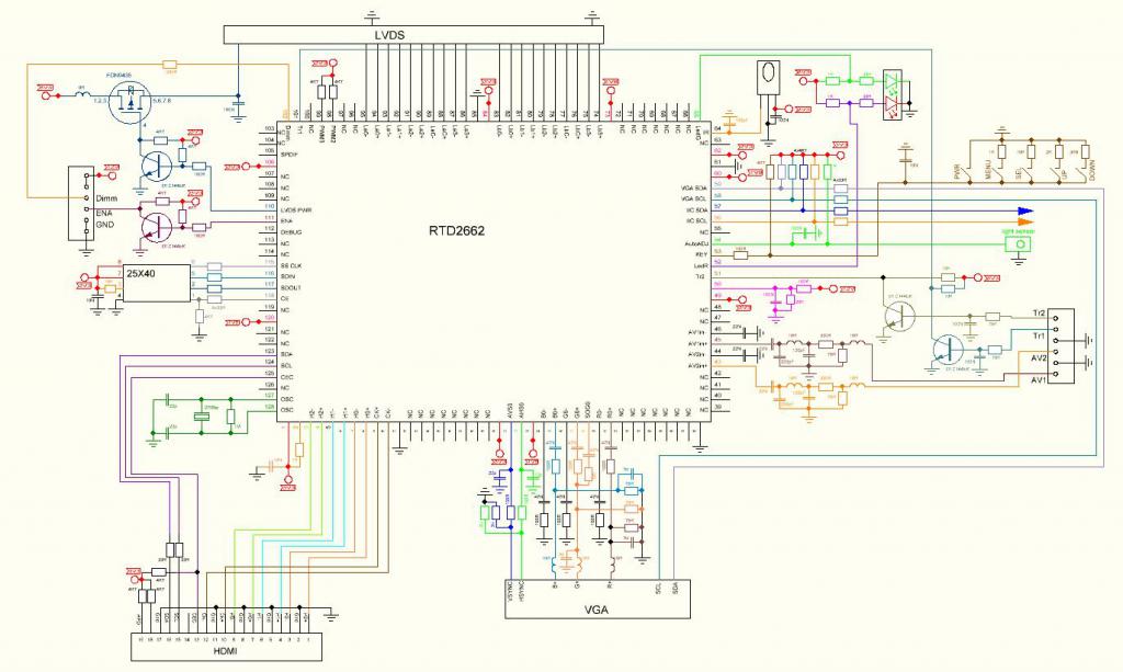

Добавленная схема в моей небольшой доработке, но в принцине и к чинскому подойдет. Блок питания не рисовал, может со временем....

ИМХО VGA уже не актуален, лучше RGBs, RGsB, а ноги I2C которые туда шли вывести наружу и использовать как RXD/TXD для внешнего управления/мониторинга (они на этих же пинах).
Все же лучше чем городить слэйв I2C шину.
p.s.
Защитные диоды на HDMI ИМХО тоже не нужны, они должны защищать от статики в принципе, а механическая конфигурация разъема всегда сначала подключает землю, а потом сигнальные цепи. Даже у именитых брендов их просто не ставят на плату, а тут и так места под завязку.

Как раз у именитых брендов и стырено, токо они трансиверы ставят, а мы по бедности диоды. Может и не нужно, может это вообще все бред сивой кобылы)))))))
