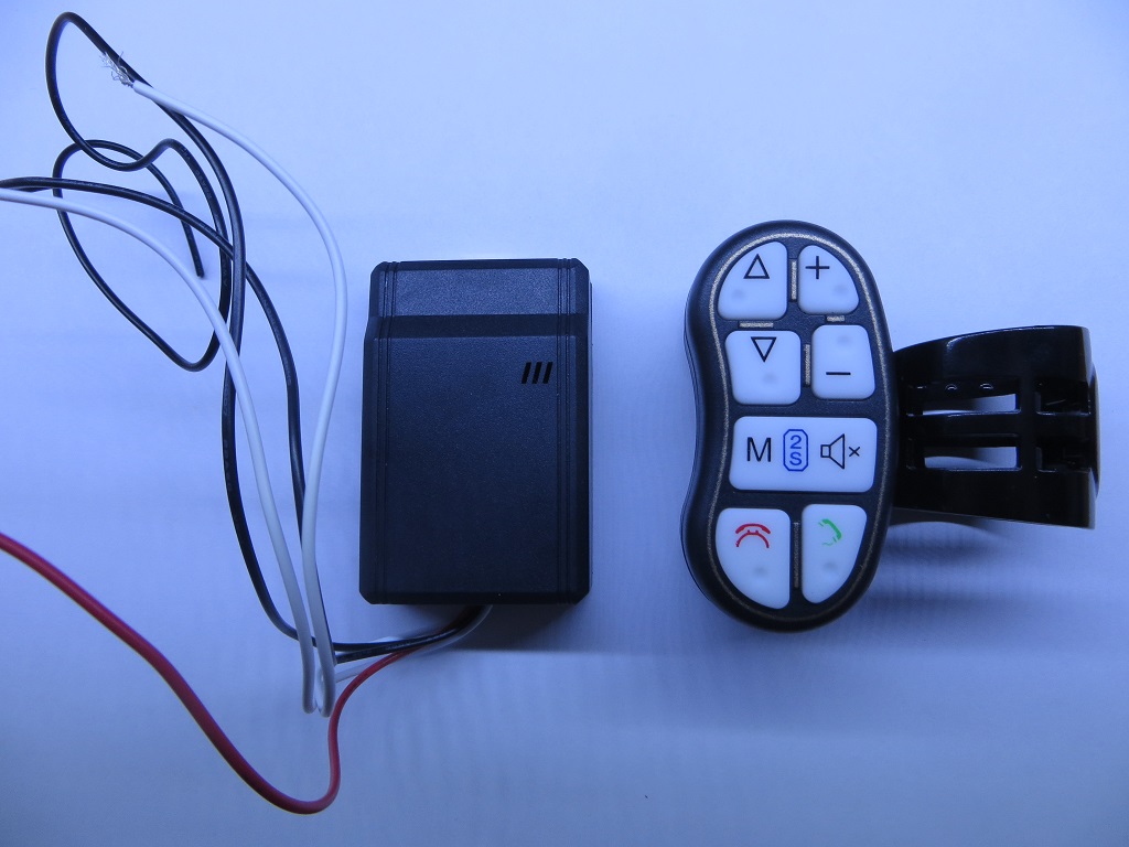

В связи с отсутствием кнопок на руле и совершенно невменяемыми ценами на мультируль
купил на алиэкспрессе универсальный радио пульт на руль для управления магнитолой.

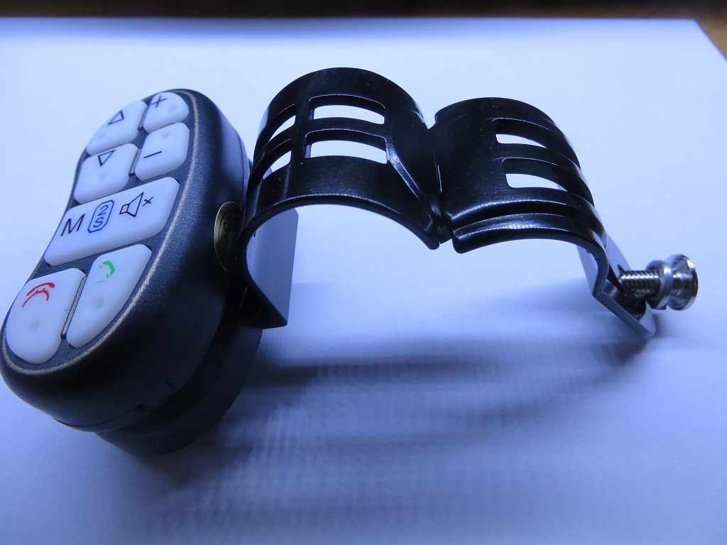

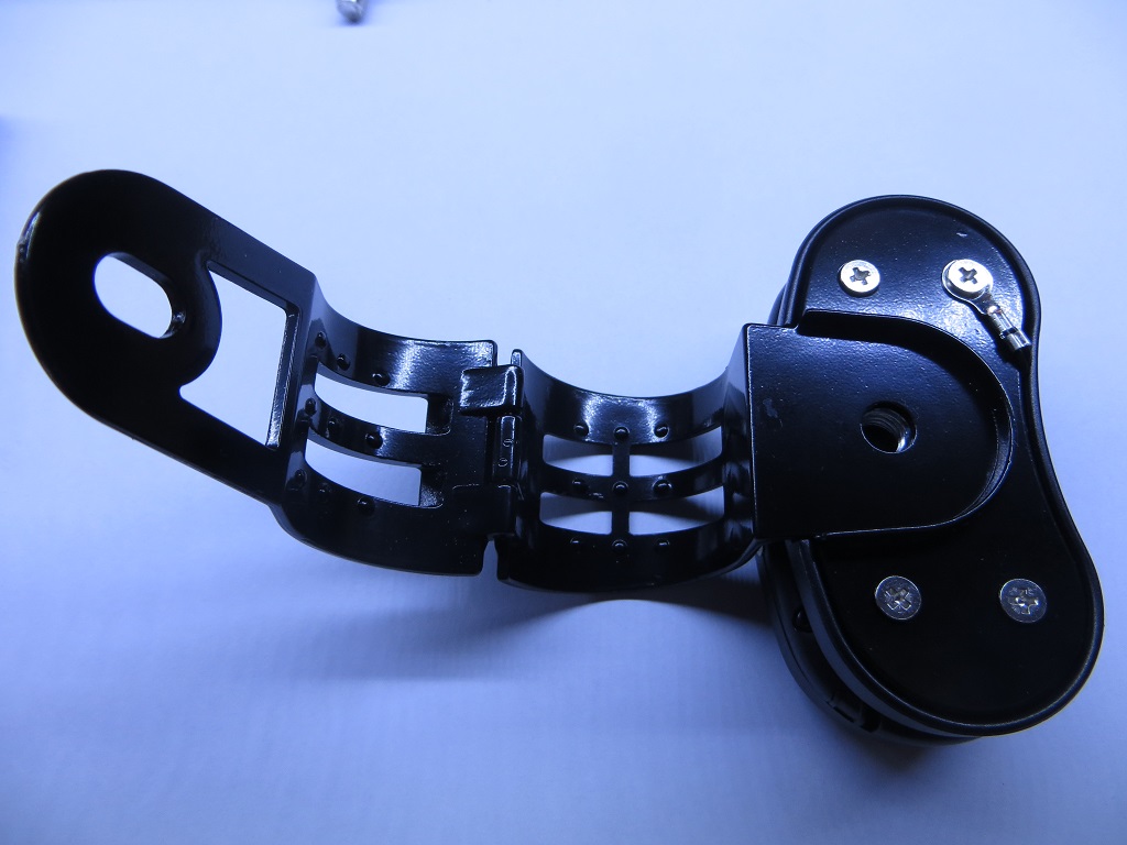

Само крепление на руль выполнено из металла

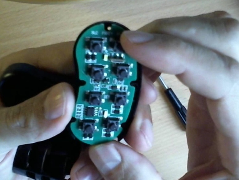

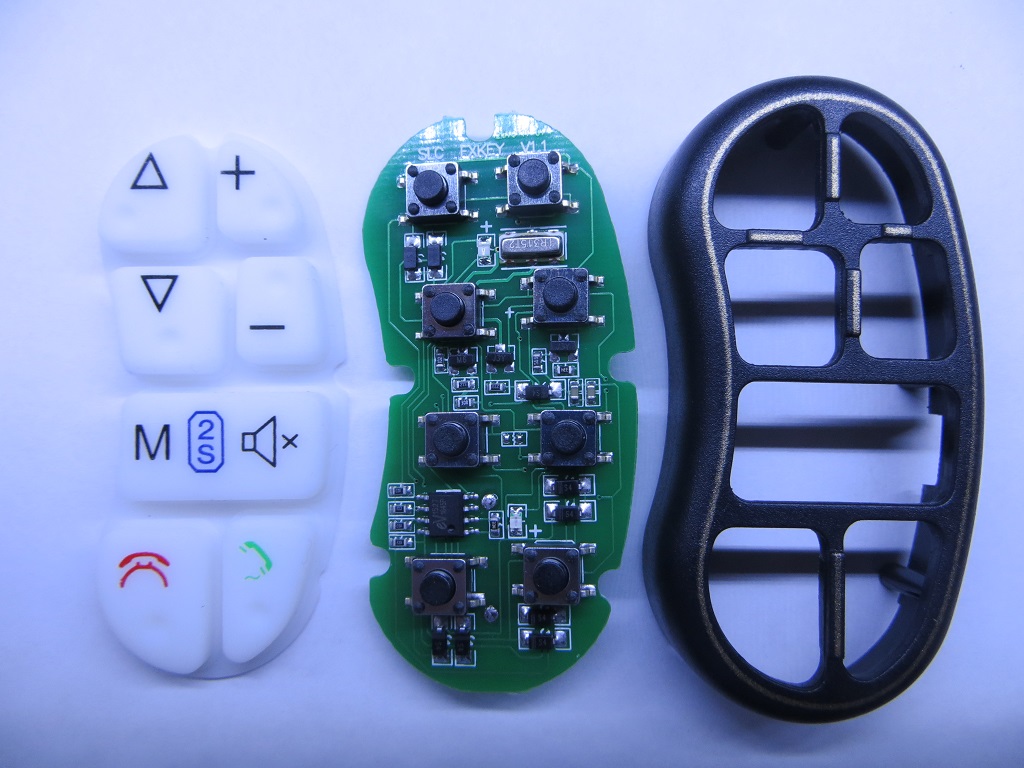

Судя по SAW резонатору в пульте работает на частоте 315MHz.
Питается пульт от CR2025. Антенной является металлическое крепление.
Всего в пульте 8 кнопок, китайцы долго не думая влепили на каждую по транзистору и резистору для эмуляции кнопок руля

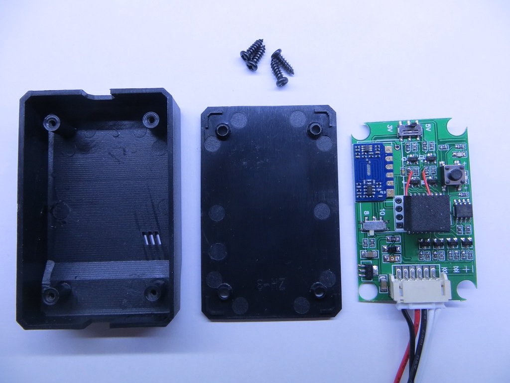

Из блока приемника выходят 5 проводков. Масса, питание, антенна и 2 выхода имитирующие сигнальные линии кнопок руля.
Резисторы подобраны так, что обе линии можно объединить в одну просто их замкнув. При этом все 8 кнопок будут работать.
