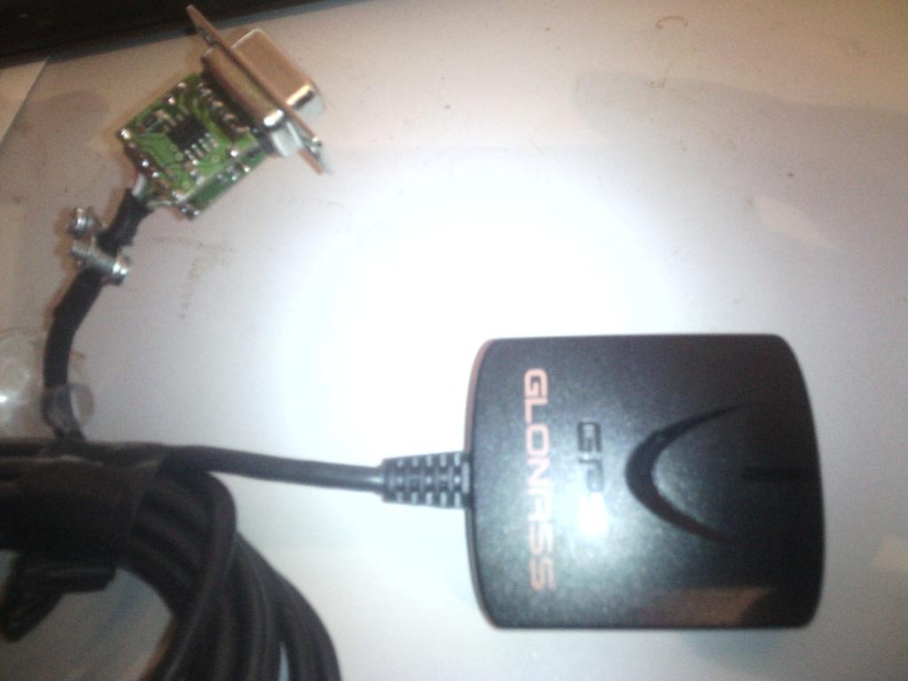

По случаю досталась такая антенна от часовой станции http://timesystems.ru/time-code-receivers/svr-07-011
вроде как два в одном GPS/Глонасс
на выходе по моему PS-422 и питание 12В
это хозяйство смонтировано в корпусе разъема.
а если убрать преобразователь то наверное из датчика выходит RS232 и подключить через преобразователь RS232 - USB типа этого
https://bolid.ru/production/orion/in...usb-rs232.html
можно её как то использовать для навигации ?

Посмотрите что за микросхема стоит. На выходе и ТТL может быть.

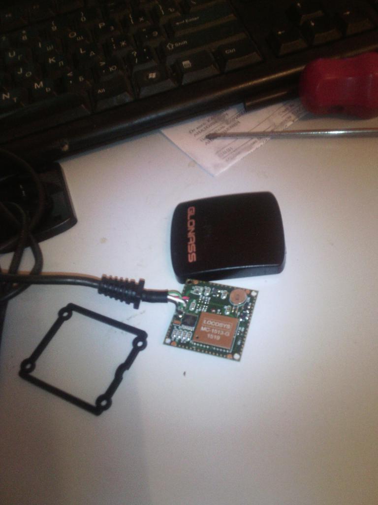

Большая LOGOSYS МС-1513-G
на маленькой не могу разобрать маркировку даже под лупой

А фотка к чему ?? если на ней не читается даже называние большой? а если сфоткать в макро режиме? если на микре есть надпись она должна читаться! И что значит даже под лупой? мож ее надо поменять?

А фотка к чему ??
Может у кого нибудь такая же, опознают и выдадут инфу
Надпись то есть, прочитать не могу
Мож и надо, будем искать.
Нашел даташит на LogoSys 23036-G по внешнему виду один в один, там в спецификации указано что есть интерфейсы USB и RS232? уже легче.сначала попробую подключится по RS232,
из датчика выходит 4 провода красный, черный, белый , зеленый.
наверное красный, черный - питание, а белый, зеленый это
D+ D- для USB и Rx Tx для RS232 варианта
P.S. Кстати а какой прогой тестить ??? если PuTTY то где команды глянуть ?
