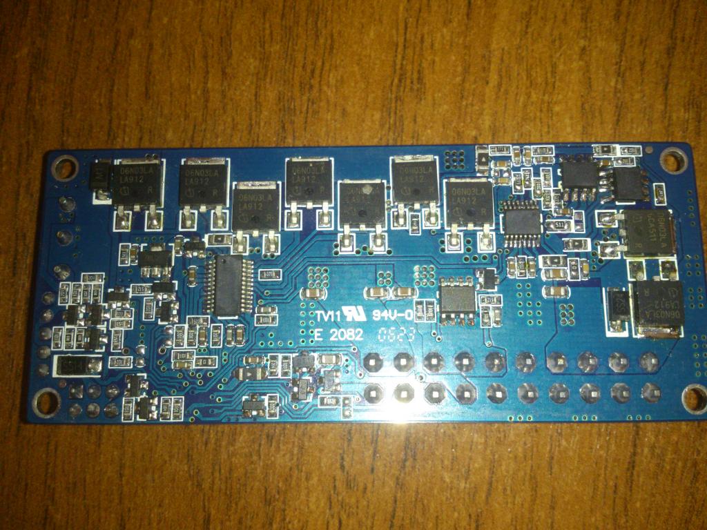

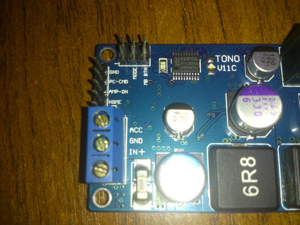

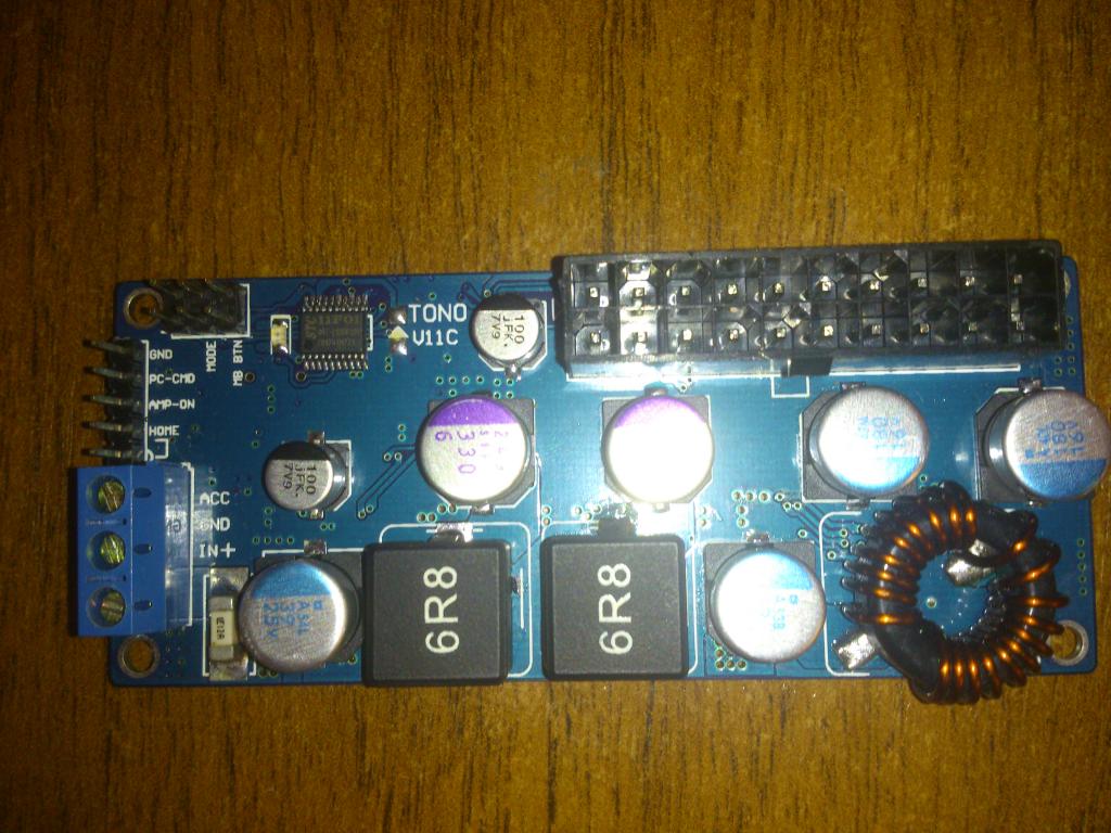

Господа, доброго времени суток.
Ко мне из китая пришел вот такой блок питания:
http://www.aliexpress.com/snapshot/203723496.html
А теперь вопрос: Что с ним делать?! конкретно я понятия не имею что означают перемычки и для чего они нужны? Прилагаю фотки вид спереди, сзади, и крупным планом перемычки.
з.ы. да я читал этот раздел, и читал раздел "перед тем как написать", кстати вики к сожалению не работает.
з.з.ы. Да, и поиском я умею пользоваться просто понятия не имею ЧТО искать, пожалуйста помогите разобраться, спасибо.
зззы. Попользовавшись поиском решил еще на один момент ответить: я купил этот блок питания, не от того что я экономил, или еще чего-то, единственной причиной была неосведомленность. Прошу камнями не закидывать. Спасибо. И да - последни вопрос, Ув. "Hamster" писал, про какойто DIY БП: "Смирись с потерей $25, закажи на ебее M3 ($65+$10 доставка) или M2 (75+4 доставка) или M4 (89 + 10 доставка)." Неужели так-же с этим БП?

Ну, тут пока рано выкидывать БП
Не известно, будет ли он держать перепады напряжения при кручении стартером - тут лучше узнать у продавца или практическим методом в машине.
По разъемам могу предположить, что:
1. Синий разъем, силовой
- IN+ +12 Питания
- GND земля
- ACC управляющий сигнал от ACC замка зажигания для старта/шатдауна блока питания
2. 5 пиновый над синим
- AMP-ON выставляет с задержкой высокий уровень (скорее всего +12В) для управления включением внешнего усилителя, чтобы при загрузке компа не было "ПУК" в колонках
- GND земля
- остальные не знаю
3. 6 пиновый
- MB BTN на кнопку включения матери. Не забудь, что на материнской плате она полярная, если не работает поменяй местами. Ничего не сгорит при не правильном подключении.
- MODE скорее всего перемычки для выбора режима работы БП (времена зарержек подачи/выключения питания, 5VSB). Логику не знаю, надо дергать продавца.
4. Ну, 20 пиновый это стандартный ATX
Кстати, сходил по ссылке на алиэкспресс - там несколько отличающийся БП.
Во-первых, ATX расширен до 24 пин
во-вторых, 5 пиновый разъем стал 4 пиновым и судя по надписям Rx Tx коннектится к компорту. Возможно для отображения его состояния и питающих линий, возможно для изменения параметров работы. В любом случае - с продавца нужен еще софт для этого дела.
Ну и там указано, что он на входе берет 6В-24В, так что стартер держать будет.

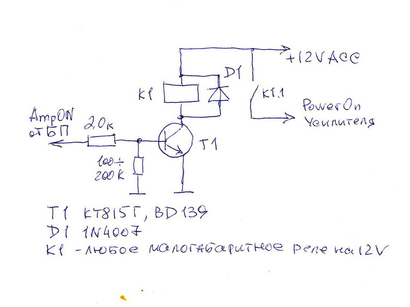

Немного дополню информацию Hamster. Контакт Amp-On надо подключать через транзисторный ключ.
Зачем? Ток там маленький, это же управляющий сигнал.
Имею опыт эксплуатации точно такого же БП на прошлой машине. Именно такого, а не продаваемой ныне ревизии. Сильно "просаживалось" управляющее напряжение от БП при подключении к управлению питанием усилителя. Ключ с релюхой исправили положение. Может, конечно у меня усилок был такой, что по управлению требовал больше тока, но без ключа не обошлось.

alexvtk, Товарищ, а можеж подсказать по остальным ключам? как отрегулировать задержку вкл/выкл? и поподробней плиз что за ключ и по како схеме его подключать, спасибо.

Я делал так. Можно на оптроне, но это дело вкуса. Задержка включения усилителя (подачи сигнала AmpOn) реализована в самом БП. Около 10 секунд после появления ACC. Время подачи команды на выключение компа тоже фиксировано в БП, около 30-40 секунд. Судя по фоткам продаваемых сейчас плат, есть возможность управлять БП через сом порт, но как и каким софтом не знаю.
ЗЫ: извиняюсь, неаккуратно нарисовал. Уточняю, на входе резистор 2,0 кОм (а то на рисунке похоже на 20 кОм)
