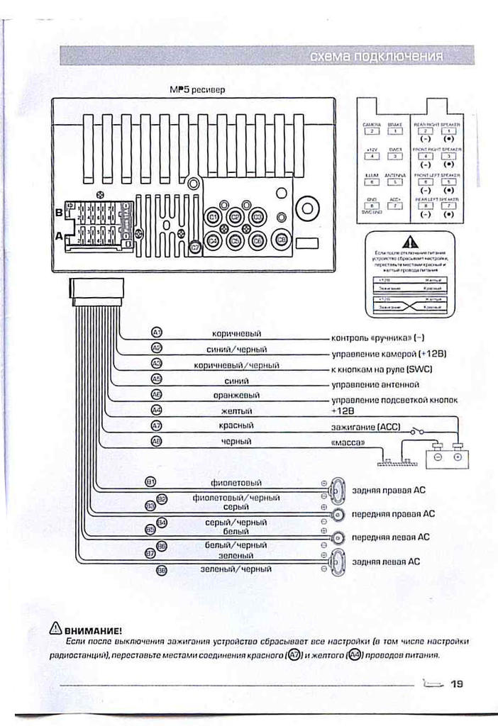

Привет! Прошу помощи - подключил 7 дюймовую магнитолу Skylor 7007 через универсальный кабель (https://www.avtodobryak.ru/avtozvuk/...so-perehodnik/)
Однако, штатные кнопки на руле не реагируют. Уже всё перешерстил, но не могу понять что куда тыкать. Буду рад помощи. Спасибо!
Вот схема штатной магнитолы
Во вложении схема из паспорта новой магнитолы.

По распиновке новой магнитолы она имеет одну линию для подключения кнопок на руле (коричневый/черный).
Штатные же кнопки имеют две такие линии (STRG SW A и STRG SW B).
У Вас 2 варианта:
- первый, использовать только половину штатных кнопок, для этого STRG GND подключить на массу магнитолы, STRG SW A или STRG SW B к коричневый/черный и настроить кнопки;
- второй, взять тестер и измерить сопротивление каждой кнопки при нажатии между STRG GND и STRG SW A, а так-же между STRG GND и STRG SW B и составить табличку. По ней можно будет подобрать дополнительный резистор который подключается последовательно к STRG SW B и к STRG SW A и тогда все кнопки будут работать после настройки на магнитоле.
