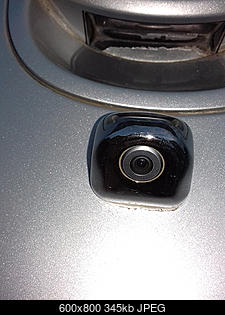

Есть такая камера ЗХ, ни модели ни марки и.т.д. я не знаю. На корпусе тоже, какие либо маркировки отсутсвуют.

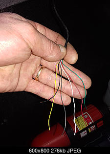

И сами провода камеры
Название: сами провода.jpg
Прошу помощи по подключению, какой провод куда подключать?

Мда... Проводков многовато...
Но обычно:
Черный - масса
Красный - питание
Желтый - выход видео
Коричневый х.з.
Белый х.з.
Зеленый х.з.
Питание может быть и низковольтным, 5В например, зависит от того, куда была подключена...
Я бы для начала запитал от 5В...

Было дело находил, что-то похожее, по фото. Была такая фича переворот изображения зеркально. Может которые х.з. что то из них?

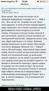

Как вариант., но питалово там 6 В, скорее всего, выше уже предупреждали.
По дороге на работу нашёл, да?

Уже что-то, нашелся и коричневый провод, про питание я понял.
Есть еще мысли?
