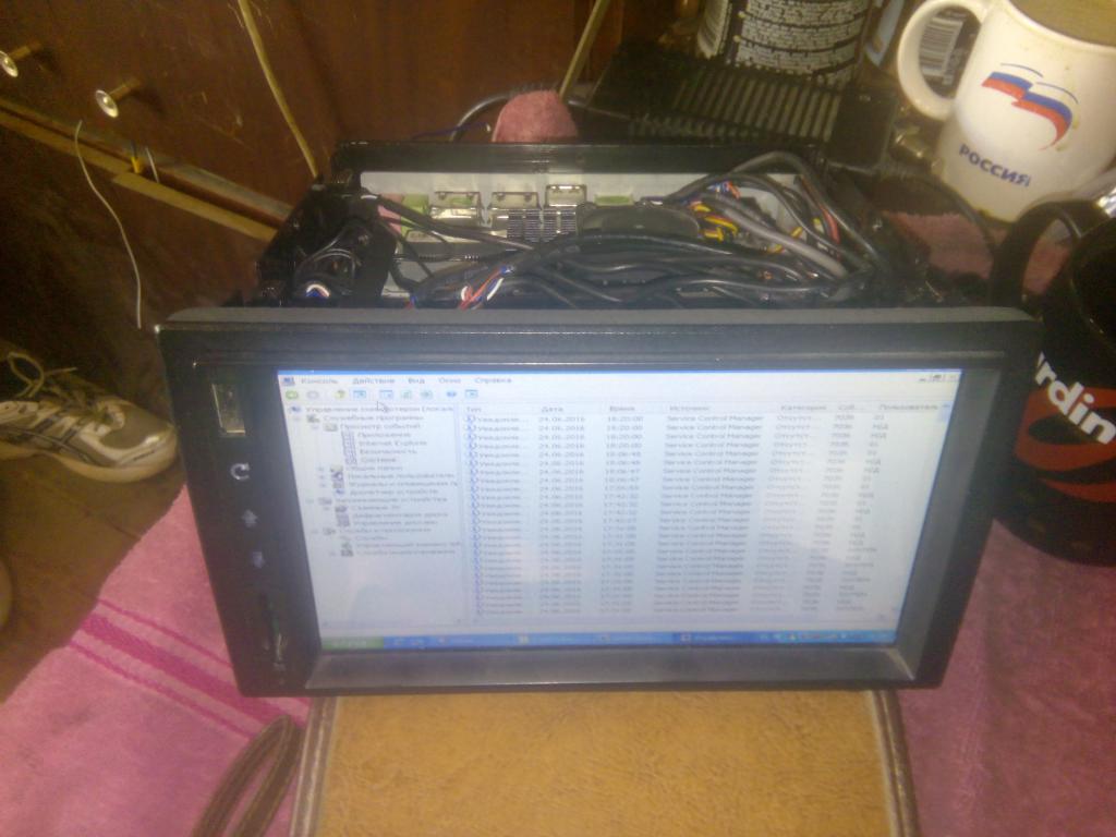

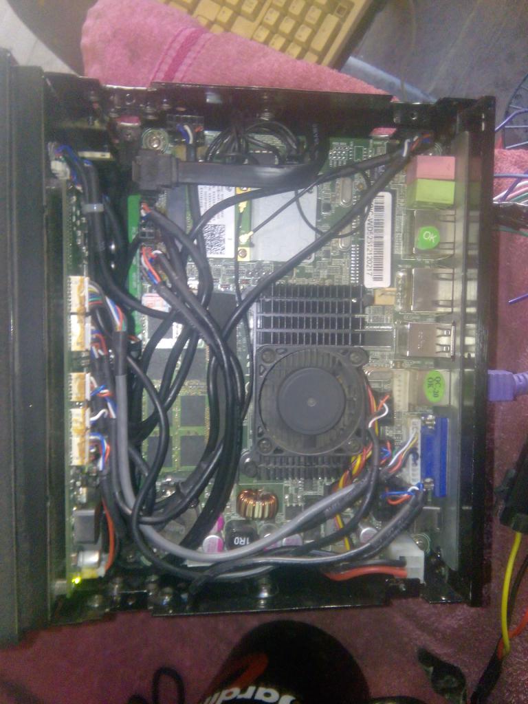

Фотки добра (зла!). Тач воткнут в железный ком на матери. Поменял местами ком 1 и ком 4 (что на нем было - хз). Ни фига не изменилось! Комы на втором фото справа возле ЛВДС четыре черных фишки. На матери написана модель EPIC-WD525. В нете находиться опять же не такая, без железных комов. Может дело не в драйвере тача, а в дровах матери на ком??? Или это бред?
История приобретения мутная, как и все с али экспресс. Покупался года два назад человеком, у того валялся, купил другой... Короче оно теперь у меня
