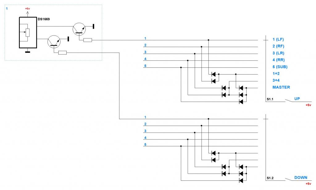

Есть такие замечательные микросхемки - DS1669
Представляет собой потенциометр (переменник) управляемый двумя кнопками, замыкающимися на массу.
Имеет очень полезную особенность - запоминает "положение движка переменника" - т.е. при подаче питания установится в то же положение, в котором выключилось.
Возникла мысля использовать данную цацку для многоканальной регулировки громкости.
Фишка в том, что сначала можно один раз выставить уровни по каждому каналу отдельно как нравится (положения движков (уровни) относительно друг друга запомнятся), а потом МАСТЕРОМ рулить общей громкостью системы.
Ругайте
p/s/ галетники бывают очень даже маленькие, симпатичные, с мягким ходом и т.д....

Вы хотите все каналы развязать между собой диодами? а разве это поможет? Мне кажется, все же будет происходить взаимное проникновение. Там же переменка. Вот если по микросхеме на каждые канал и регулировка всех 5-ти от 1-й кнопки...
А сама микросхема - идея хорошая, но думаю она все же будет вносить искажения в тракт.
Хотя, все надо пробовать. Если сделаете, отпишитесь.

На схеме нарисовано только управление микросхемой - к звуковому сигналу сигналу это никакого отношения не имеет.
Непосредственно регулировкой уровня звукового сигнала занимается "переменник" встроенный в микросхему. Так что искажения будут не больше, чем от обычного вращающегося переменника. Разумеется микросхему нужно устанавливать как можно ближе к источнику и к приемнику сигнала.
Пунктирной линией обведен узел регулировки одного канала, остальные - идентичны.
Переключателем выбираются режимы регулировки уровня по каналам: каждый канал по отдельности, два фронта вместе, два тыла вместе, все каналы вместе.
Не будем лукавить, обычный реостат не вносит искажений в принципе ( если не брать в расчёт треск при изношенном),
а предлагаемый - именно электронный. Не всё хорошо, что дёшево, потому переменник от Альпс рулит, а этим можно много чего
регулировать, но зачем нам лишний электронный узел в выводе звука, потому в топку его, имхо.

Только схемку нарисовали не так. У Вас должно быть DS1669 столько, сколько каналов регулировки.
Да и от транзисторов можно избавиться, если все диоды развернуть на 180 и посадить кнопки на массу.
Только так, как Вы хотите регулировать мастером общий уровень (по схеме) не прокатит - собьются регулировки всех каналов...

Альпс рулит
Альпс конечно штука аудиофильская, но здесь тоже никакого криминала быть не должно. Внутри именно матрица резистивная (64шт) - никаких полупроводников.
ну это само собой, вот же: Пост №3: Пунктирной линией обведен узел регулировки одного канала, остальные - идентичны.
в принципе да, но с транзисторами как-то поинтереснее... а лучше даже вместо транзисторов оптроны - развязка полная получится.
Да, я тоже уже до этого додумался. Например движок одного переменника "выше" движка другого, нажимаем кнопку UP движки двигаются вместе пока первый не "упрется", а второй будет продолжать двигаться... Так что в принципе получится, но только до достижения одним из движков крайней точки...
Это не совсем так. Резистивная матрица коммутируется мосфет ключами, которые чем слабее уровень сигнала, тем более нелинейны.
Когда твикал Alpine H600, первым делом обходил встроенный E-Vol на TC9412
