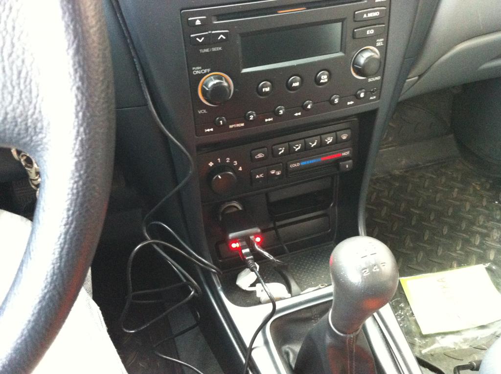

Собственно после изучения форума не стал изобретать велосипед, и решил воспользоваться готовыми идеями в качестве ГУ использовать Nexus 7.
Данный проект будет реализован на автомобиле Nissan Almera Classic 2007 года выпуска.
Особенности:

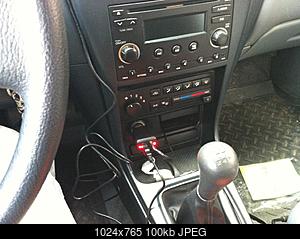

решено установить CarPC на место штатной 2Din магнитолы

при этом штатная магнитола извлекается из авто.
в качестве звука останется штатные колонки (мое мнение данное авто не заслуживает более качественного звука из-за отсутствия шумоизоляции)

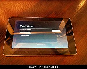

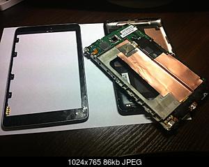

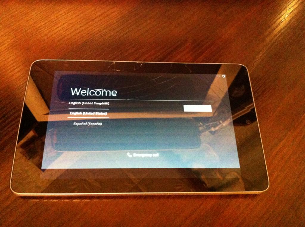

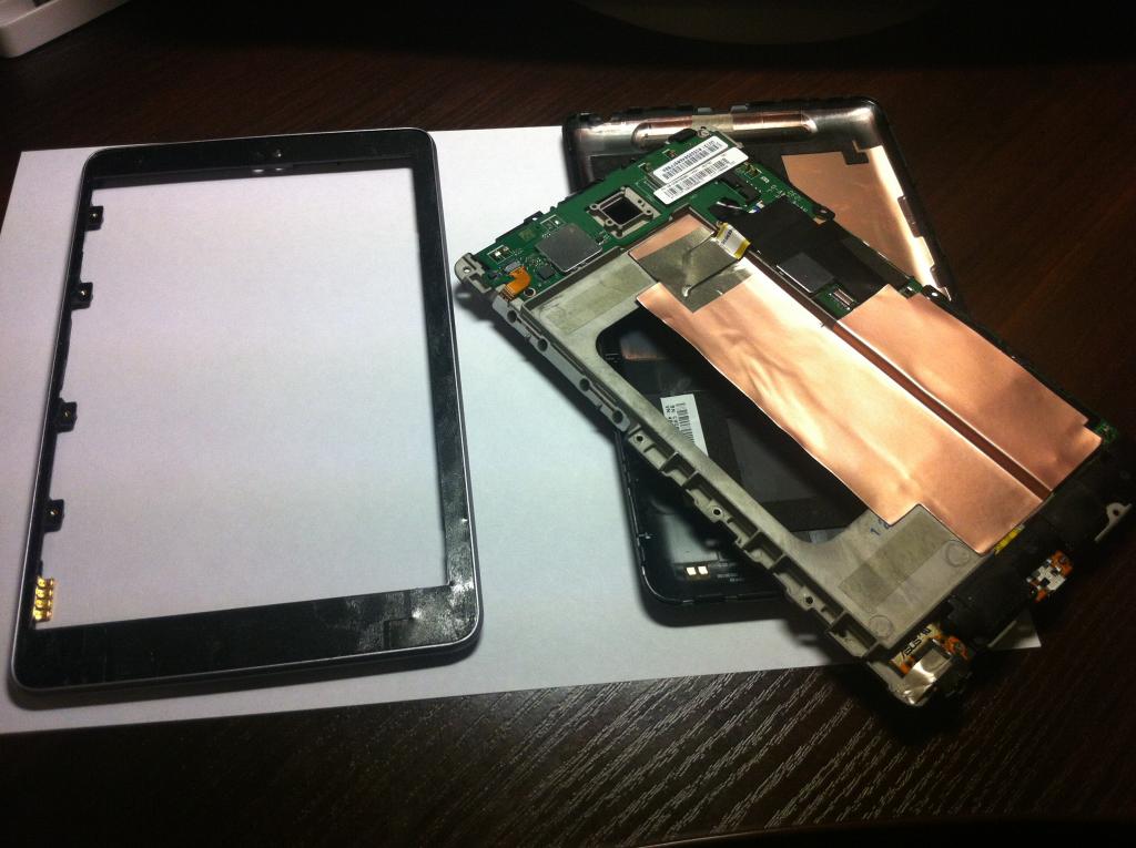

- Nexus 7 16Gb 2012 Wi-Fi (куплен за 1700 руб с разбитым стеклом)
- LCD Touch Screen Nexus 7 с ebay (2055 руб)

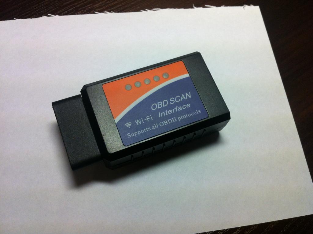

- ELM 327 Wi-Fi OBD scan с ebay (695 руб)

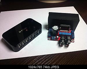

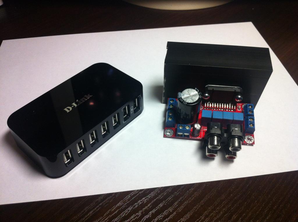

- USB Hub D-Link DUB-H7 (820 руб)
- усилитель 4*50Вт 12В с ebay (655 руб) + радиатор с магазина (200 руб)

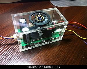

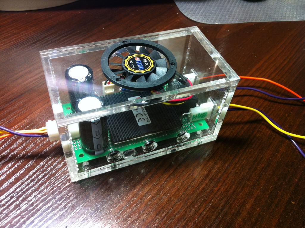

- БП на базе NSD15-12S5 комплектующие с магазинов + корпус (лазерная резка из оргстекла 5мм+склейка) (900 руб)

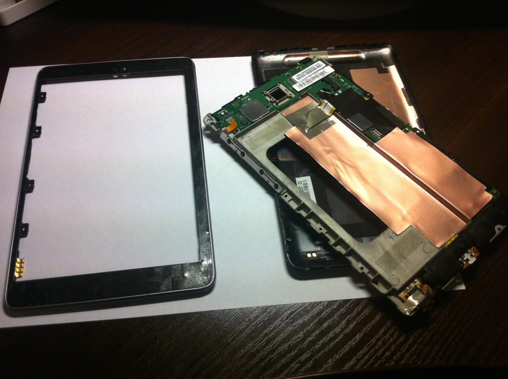

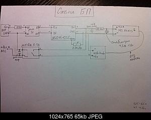

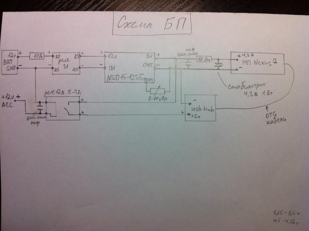

Моя схема БП с понижением напряжения до 4,5В при помощи стабилитрона. Не знаю почему 4,5В должно быть 4,3В. Собственно говоря данную схему пока не опробовал под нагрузкой может и будет 4,3В. Но по расчетам есть вероятность что стабилитрон может перегреться под нагрузкой и вылететь. Все узнается опытным путем. Товарищ Delph сделал так же по моей схеме. Поэтому будем проверять.
Вот схема.
P.S. Моя схема без реле напряжения.
