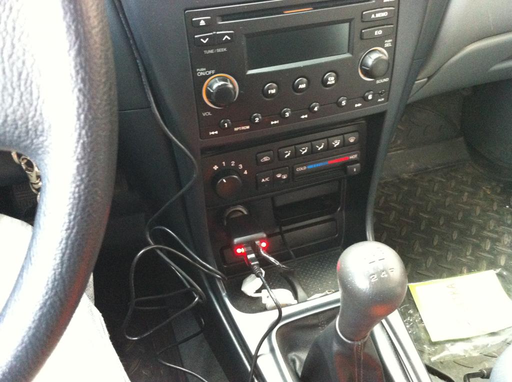

Особенности:
решено установить CarPC на место штатной 2Din магнитолы
Вложение 34123
при этом штатная магнитола извлекается из авто.
в качестве звука останется штатные колонки (мое мнение данное авто не заслуживает более качественного звука из-за отсутствия шумоизоляции)

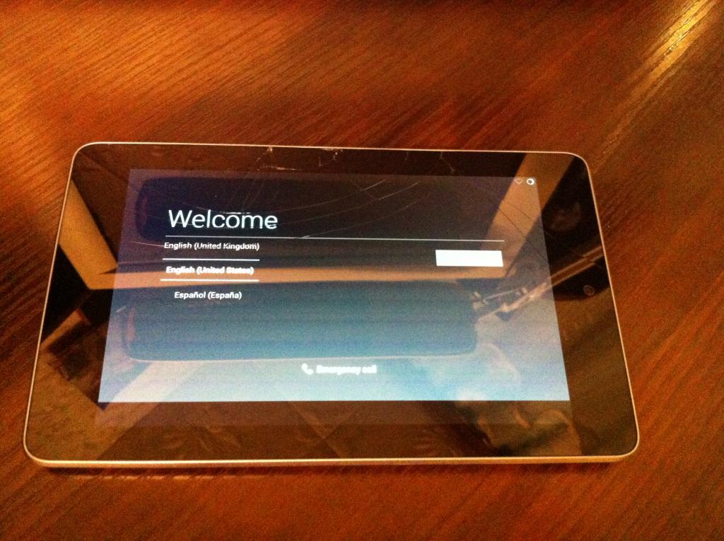

Комплектующие:

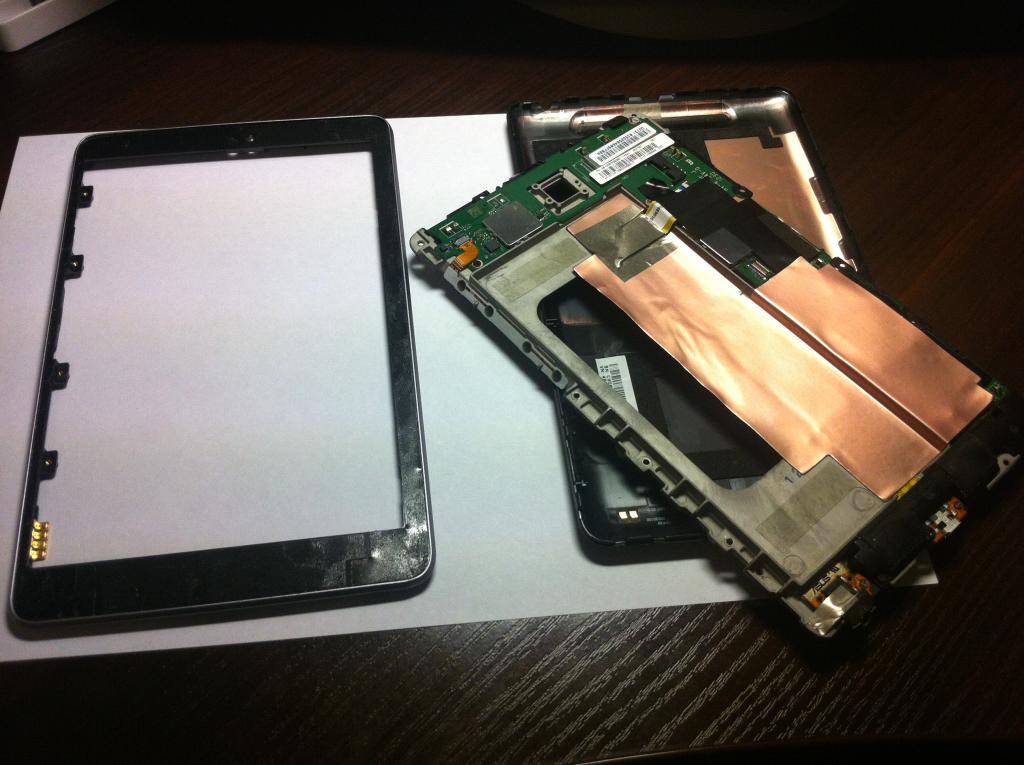

- Nexus 7 16Gb 2012 Wi-Fi (куплен за 1700 руб с разбитым стеклом)
Вложение 34119
- LCD Touch Screen Nexus 7 с ebay (2055 руб)

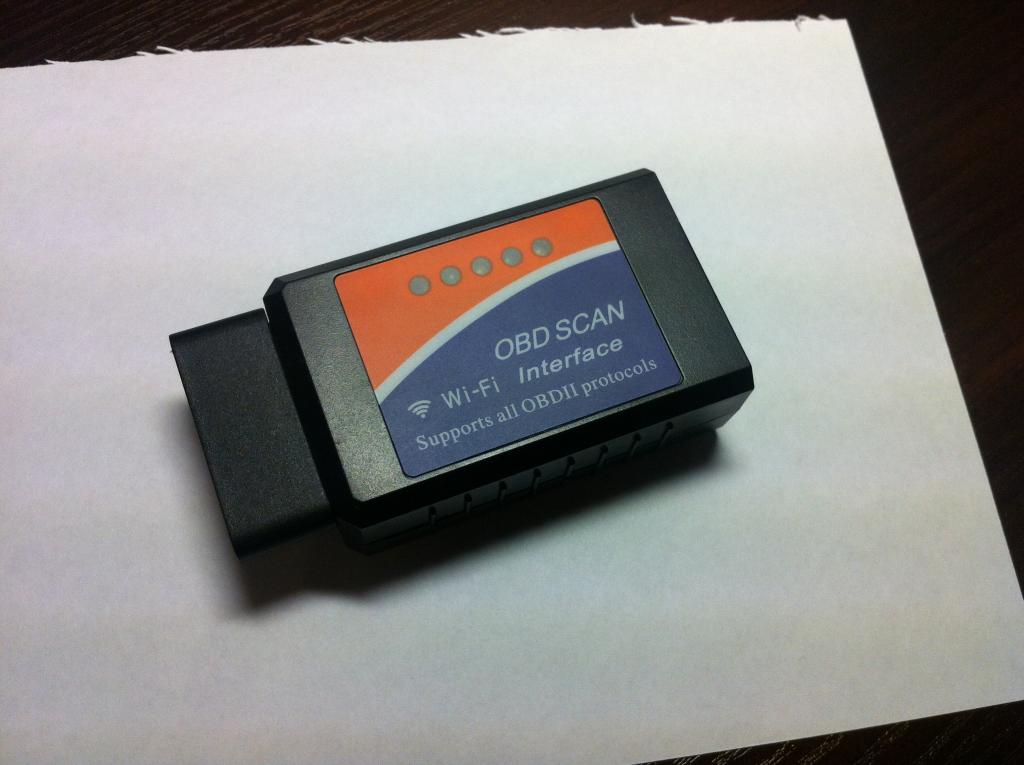

- ELM 327 Wi-Fi OBD scan с ebay (695 руб)
Вложение 34120

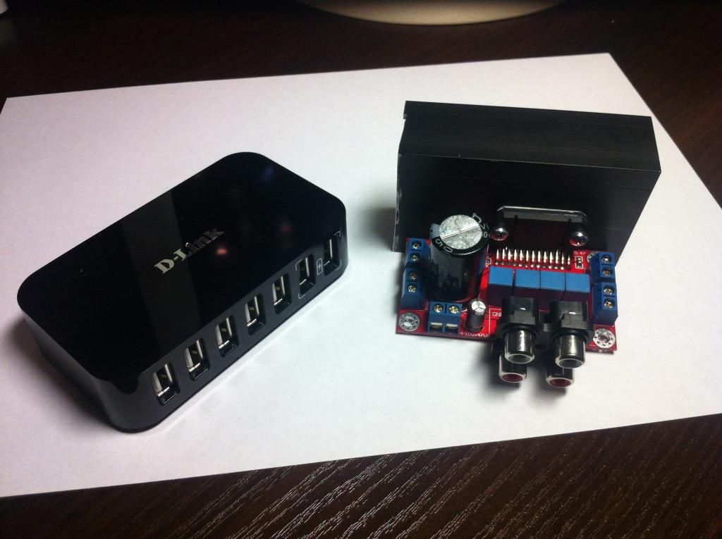

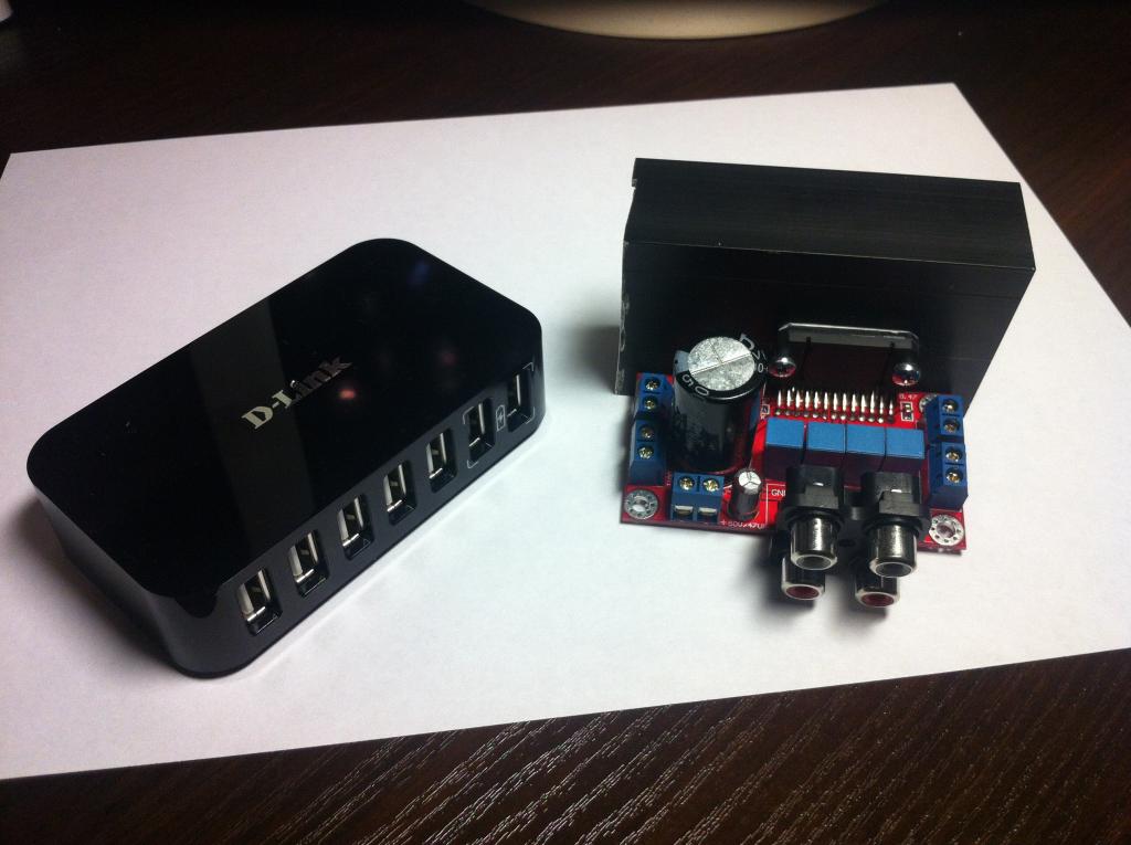

- USB Hub D-Link DUB-H7 (820 руб)
- усилитель 4*50Вт 12В с ebay (655 руб) + радиатор с магазина (200 руб)
Вложение 34121

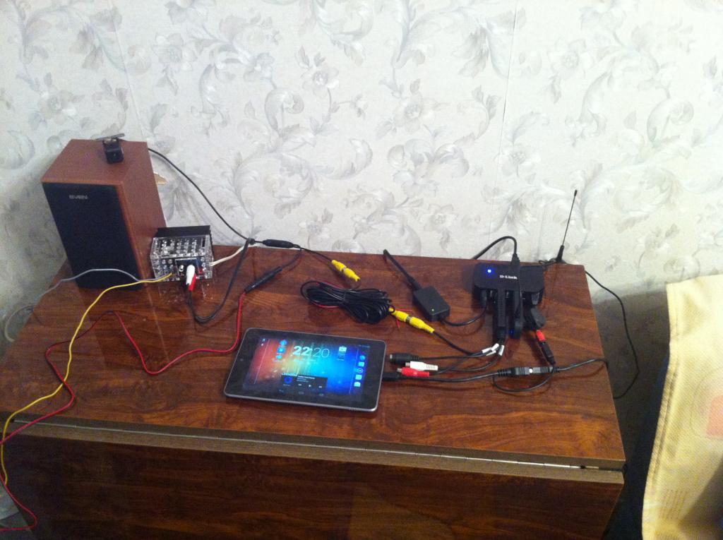

- всеми хваленая USB DAC Sabre с ebay (1785 руб)
- КЗХ с диодами для ночного видения с ebay (790 руб)

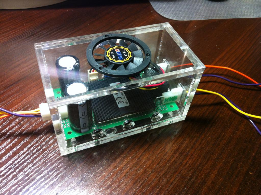

- БП на базе NSD15-12S5 комплектующие с магазинов + корпус (лазерная резка из оргстекла 5мм+склейка) (900 руб)
Вложение 34124
- Easycap STK1160+GM7113 c aliexpress (420 руб)
- SDR Radio RTL2832+R820T с ebay (310 руб)
- кабель 3,5jack - 2rca с магазина (80 руб)
Итого: 10515 руб

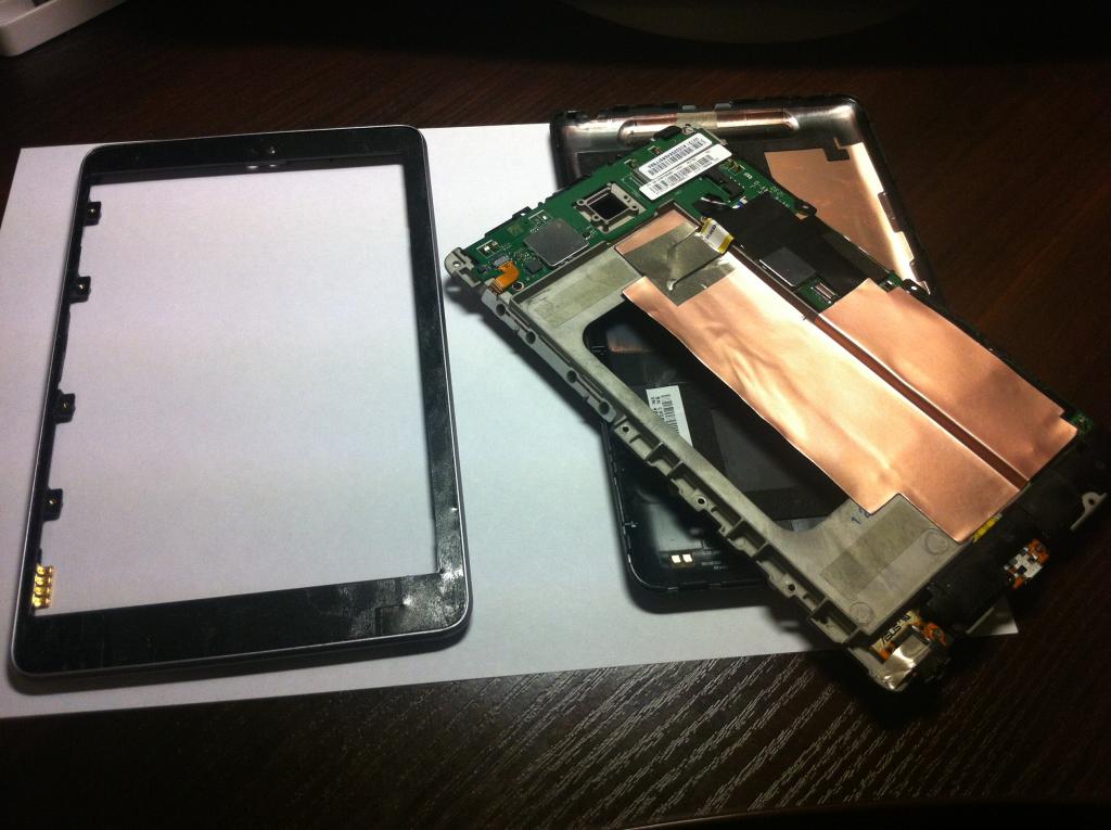

В данный момент проект заморожен до прихода всего с кЕтая.
Вложение 34122

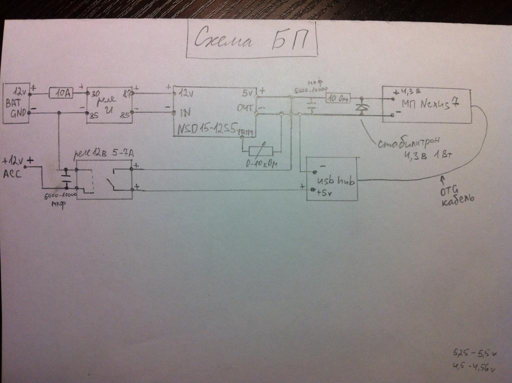

Моя схема БП с понижением напряжения до 4,5В при помощи стабилитрона. Не знаю почему 4,5В должно быть 4,3В. Собственно говоря данную схему пока не опробовал под нагрузкой может и будет 4,3В. Но по расчетам есть вероятность что стабилитрон может перегреться под нагрузкой и вылететь. Все узнается опытным путем. Товарищ Delph сделал так же по моей схеме. Поэтому будем проверять.
Вот схема.
Вложение 34126
P.S. Моя схема без реле напряжения.
