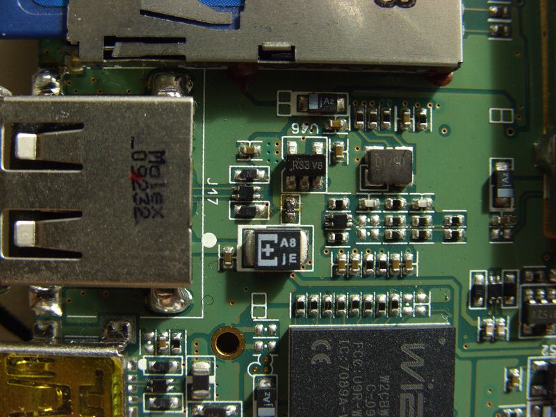

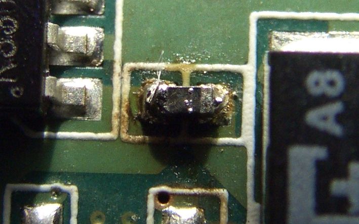

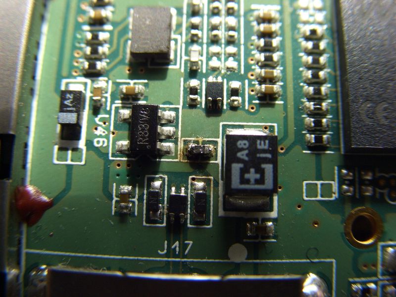

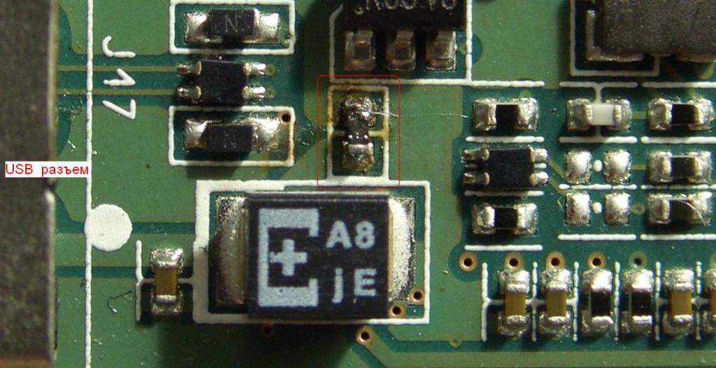

Произошло все при горячей замене флешки. JetFlash 32g запахла горелым и пропала из оборудования, остальное оборудование тоже отвалилось, подключение напрямую, минуя хаб, никакого эффекта не дало. Флешку разобрал - выгорел контроллер.
(Сейчас вспоминаю - монтаж компа в машину происходил впопыхах, и помоему я не припаял экран USB удлиннителя для флешки к корпусу разъема )
Разобрал нетбук, надеялся найти там сгоревший предохранитель, и не нашел .-(((
Вообщем вот что тамперед съемкой немного отмыл спиртом гарь, поэтому ее плохо видно, и пару раз потыкал туда паяльником - хотел выпаять но решил сперва посоветоваться с вами, чем немного испортил вид)

Красным обведено то, что сгорело.
Другой ракурс
поближе
Перспектива.

совершенно не факт, что то что выглядит сгоревшим это единственное сгоревшее.
я думаю сгорела цепь, которая 5В подает на USB разъем. Попробуй хаб включить с внешним питанием.
что это такое обугленное непонятно. возможно дроссель выходной по питанию usb или сопротивление какое-нибудь маленькое, надо схему срисовывать и смотреть. Если это дроссель, то его может вместо него и перемычку можно впаять...
Неисправность простая на первый взгляд и если найти нормальный сервис по букам, они быстро все исправят.
попробуй цешкой при выключенном устройстве прозвонить сначала сам элемент.
Потом одна из ножек этого элемента должна звониться на крайний контакт USB разъема где +5В должно быть.
Старый 20.08.2010, 14:17   #3
все правильно, это дроссель на +5, смело впаивай вместо него перемычку.
для убедительности проверь что с одной стороны у дросселя на включенном должно висеть +5, а с другой стороны он должен звониться на разъем USB +5
PS перегрузил ты разъем потребителями, на будущее используй активный хаб
и еще, если использовать активный хаб, то эту цепь можно и не восстанавливать, и так должно работать.
