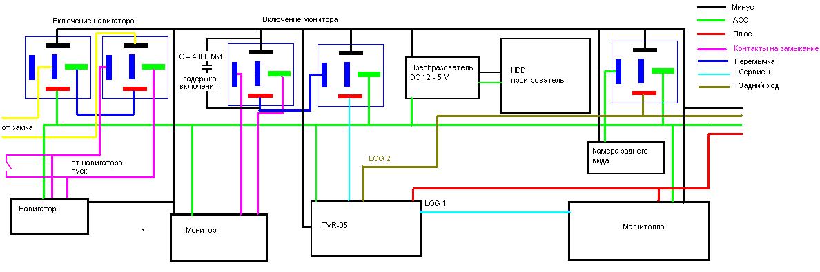

Колеги, я отошел пока от установки компа в машине, все тербуемые функции заменил разными устройствами, набросал схему подключения питания этих устройств и прошу у Вас помочь ее упростить уж очень много у меня получилось всяких реле.
За рание благодарен за помощь.

схема нечитаемая какаято)

Я тоже ничё прочитать и проследить не могу!

Ну уж извените нарисовал как мог

нечитаемая- в смысле не понятно что там вообще нарисовано. что за квадраты куда приходят по 4ре провода?

Что то я не совсем понял смысл реле №4
Ты может лучше опишешь что ты хочешь, хотя.....

Ты нарисовал монтажную схему, и хочешь чтобы люди разобрались в логике ее работы
Нарисуй принципиальную схему (чтобы показывала принцип работы схемы) тогда может тебе и помогут. У меня от установки панельки магнитолы включается комп а он в свою очередь включает монитор.... и всего одно реле.

Это все релюхи. Но по поводу того, что надо рисовать принципиальную схему, согласен на все 100.

Интересно так все нарисовано =)
Вроде все ясно, но смысл не улавливается
А что за реле исполльзуешь? хоть бы указал где обмотка а где контактная группа..
