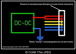

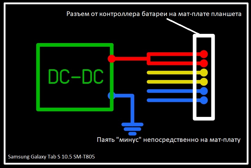

Подведу итог по подключению питания этого планшета: ниже эскиз-схема подключения внешнего питания на разъем мат-платы от контроллера батареи при котором уровень зарядки не уменьшается и показывает 100%, при этом сам контроллер не используем (удаляем).

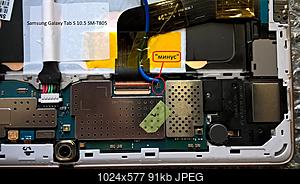

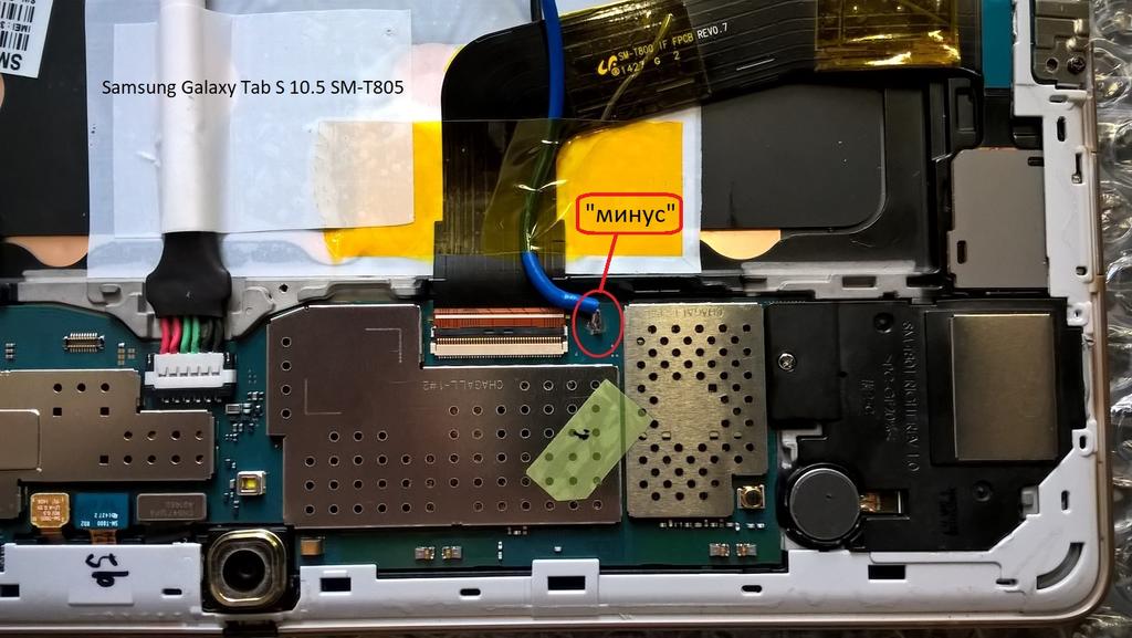

Паять "минус" нужно прямо на мат-плату (можно в любом месте - я выбрал в районе разъема питания шлейфа USB, предварительно зачистив от слоя "маски" место под пайку). ПрОвода сечением 0.75 мм.кв. вполне достаточно.
Напряжение от блока питания, которое подается на мат-плату +4,38В.
P.S."Минус" на разъеме мат-платы от контроллера батареи и общий "минус" платы прозваниваются, но если припаять непосредственно на два провода "минус" на этом разъеме - разрядка идет... Судя по топологии контроллера батареи и даташиту на его микросхему, обработка входного напряжения происходит именно внутри схемы самого планшета, где "масса" частично развязана средствами внутреннего контроллера напряжения.

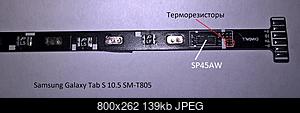

Со стороны контроллера батареи поступает информация в виде данных о температуре на "банках" батареи (контакт TH) и идентификационная информация о самой батарее (контакт ID - это не i2c)- именно поэтому, на мой взгляд "перемычка" по "минусу" не дала результата. В связи с этим не вижу смысла оставлять контроллер батареи...Это даташит на единственную микросхему SP45AW установленную на контроллере от производителя ITM Semiconductor .
