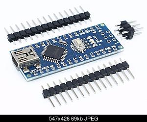

Используется платка arduino-nano без каких либо доработок и навесных элементов.
Внешний программатор не нужен, программирование средствами платы по USB с помощью ПО под windows.

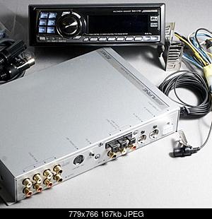

Работа проверялась на Alpine PXA-H701
Название: Alpine PXA-H701.jpg
