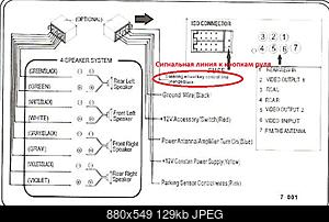

Вот, я отметил что нам нужно:
Этот проводок необходимо подключить к одной из линий идущей от кнопок руля.
Массу, обычно это темный провод, коричневый или черный от них необходимо подключить на массу магнитолы.
Если при настройке это окажутся не кнопки громкости просто переподключите на другой провод от кнопок.
