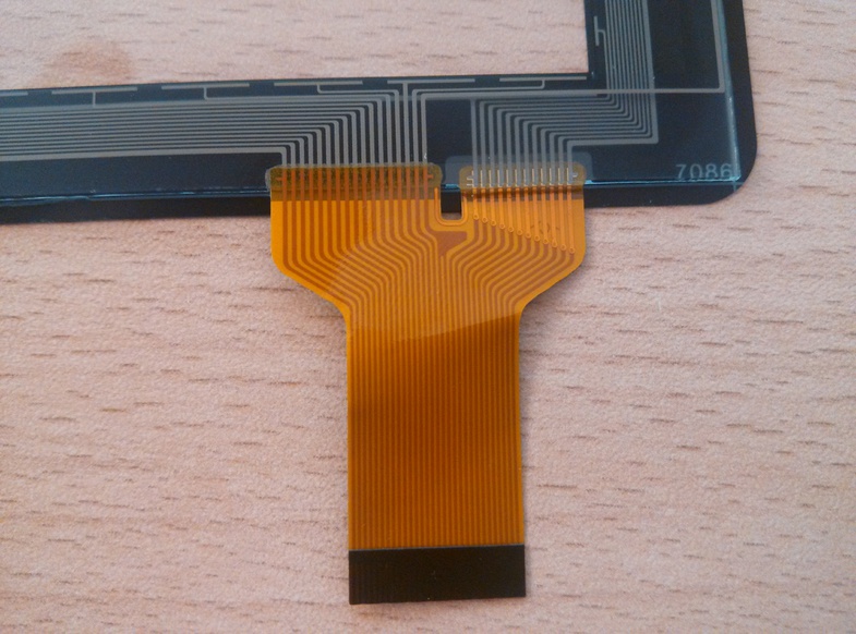

Так, разобрались.
Китайцы шутники такие оказывается делают зеркальные шлейфы к тому-же.
Вот шлейф тестируемых панелей:

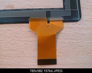

Вот шлейф уважаемого dadlick:
Разница уловима?
Сами шлейфы одинаковые, только у моего(верхнего) Y - слева, у нижнего - Y с права...
Смотрите внимательно при заказе тачпанелей.
Конечно это решается заменой разъема под шлейф на плате контроллера. Вместо pin Down - ставится pin Up. Но я их не заказывал....
p.s. теперь можно к контролеру подключать любые. Специально поставил два разъема для этого....
