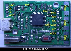

новая версия платы V5:

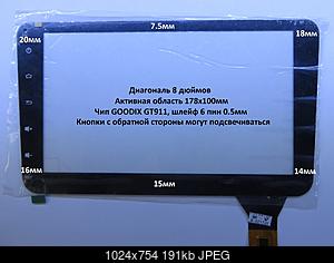

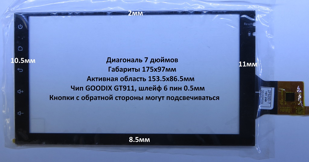

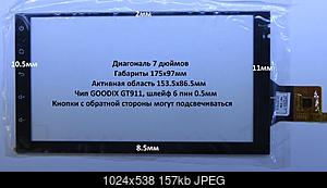

Добавлена поддержка емкостных тачей от магнитол с 5-ю кнопками слева:
К сожалению под андроидом кнопки слева по USB не работают, необходимо использовать приложение Serial Manager и любой USB->UART конвертор. Описано тут.
Видео по программированию сенсорных кнопок ниже в шапке.

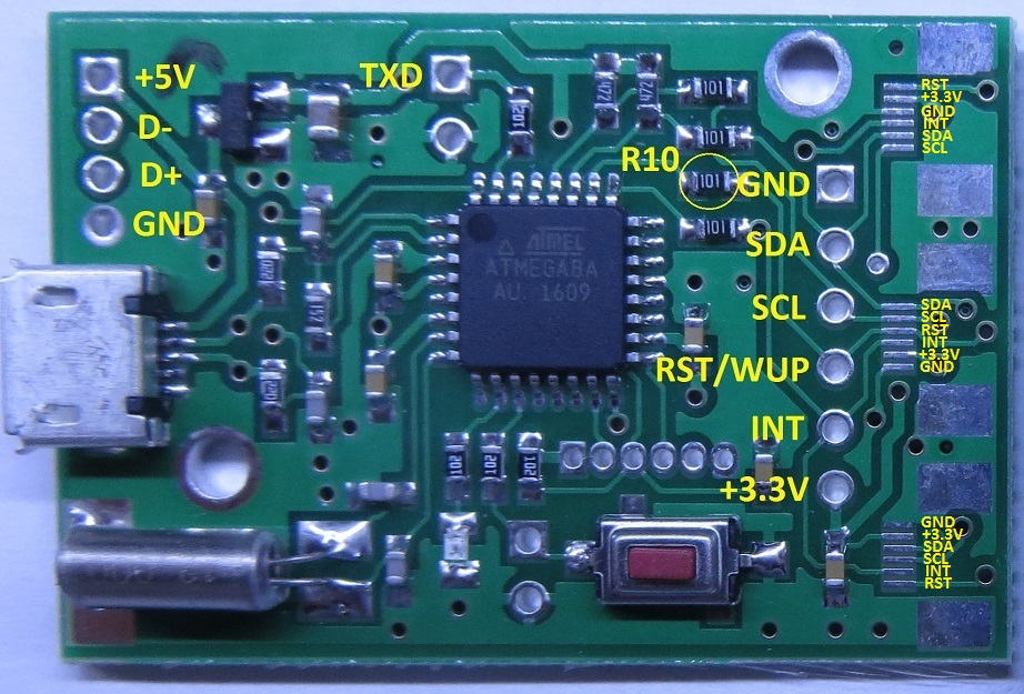

ВНИМАНИЕ:
на некоторых тачпанелях вместо сигнала RST выведен WUP (WAKE) и они не работают, необходимо просто выпаять R10 - он отмечен на фото.

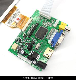

Внутрисхемный программатор "народного" контроллера дисплея на чипе RTD2660H/RTD2662
Прошивка и оболочка программатора YAM_RTDPROG.zip.

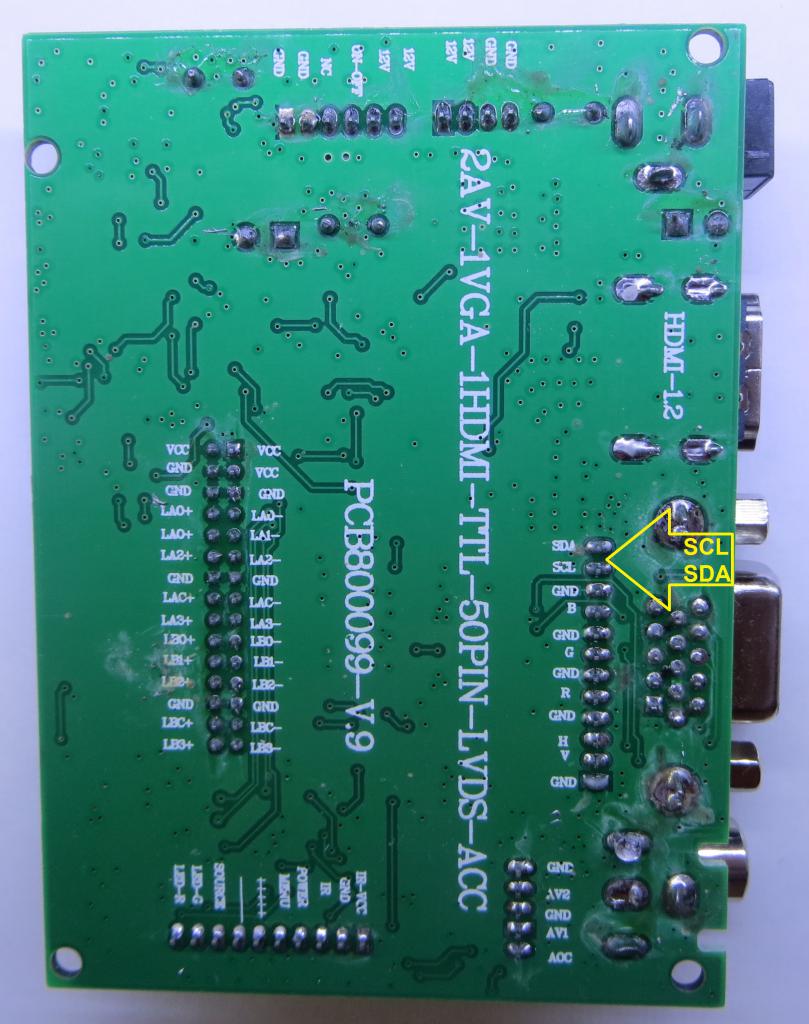

Подключение к контактам за FPC разъемом (см. фото контроллера):
1 - GND
2 - SDA
3 - SCL
НАПОМНАЮ! Что надпись SDA и SCL на народном написана наоборот!
Некоторое описание тут.
